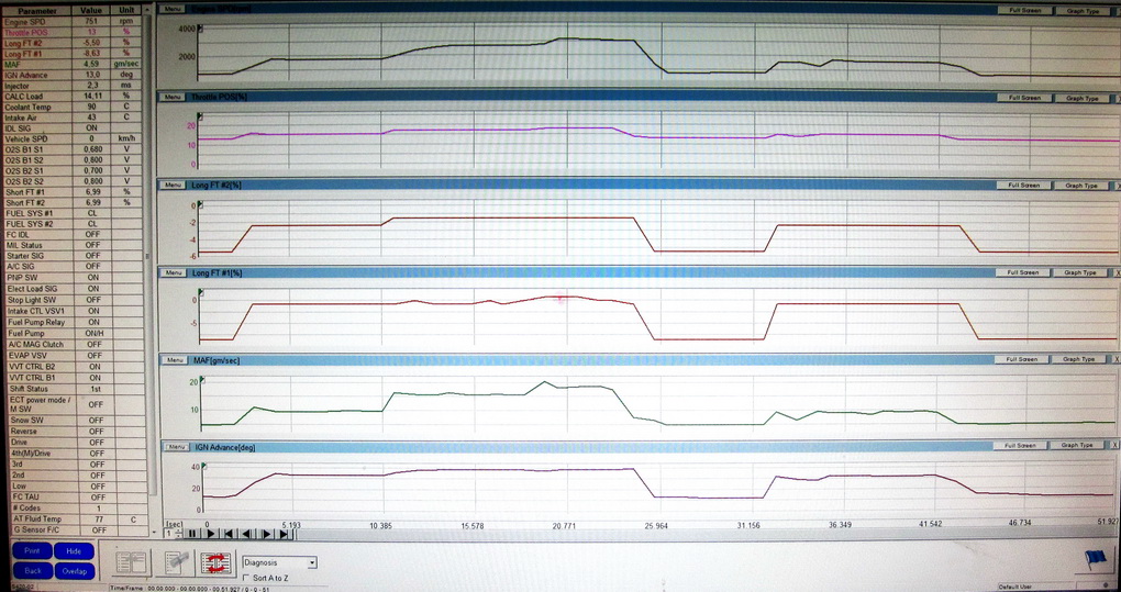

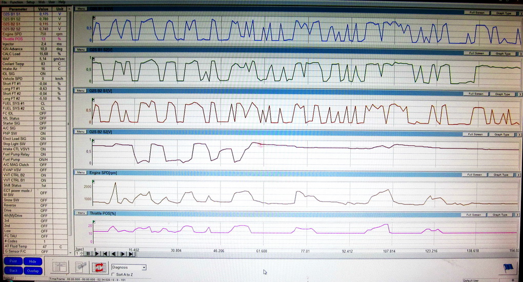

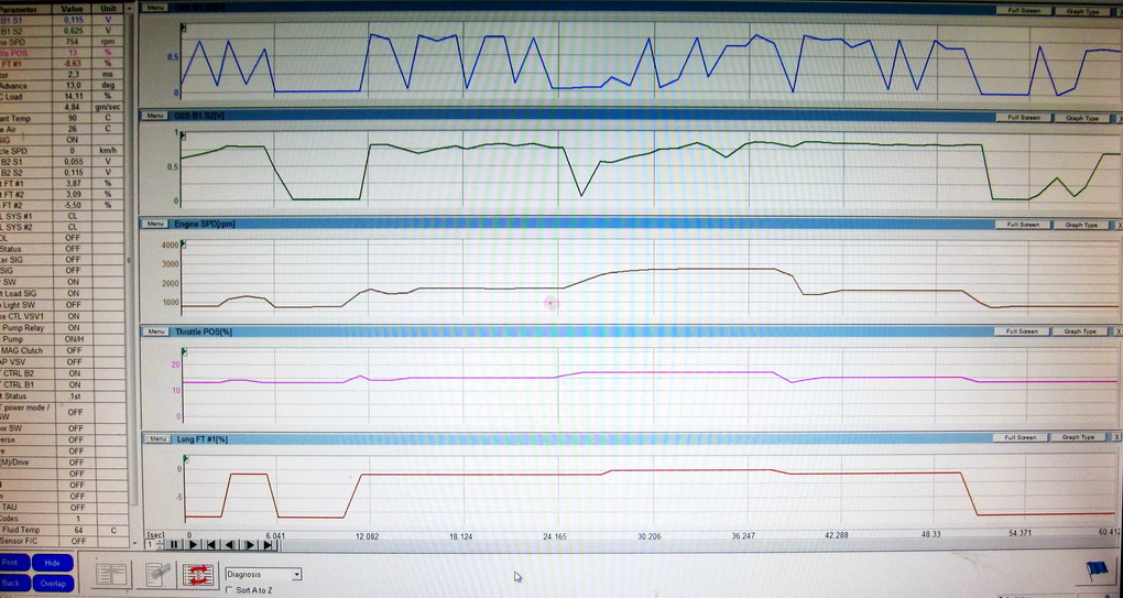

Первые две фото графики в движении, последнее на стоянке. Параметры на графиках подписаны в названии файлов.
Название: 1 Drive B1S1,B21S2,B2S1,B2S2,Engine SPD .JPG
ID:	49175   Нажмите на изображение для увеличения
Название: 2 Drive B1S1,B21S2,B2S1,B2S2,Engine SPD,Throttle .JPG
ID:	49176   Нажмите на изображение для увеличения
Название: 3 B1S1,B21S2,Engine SPD,Throttle POS,Long FT1 ,.JPG

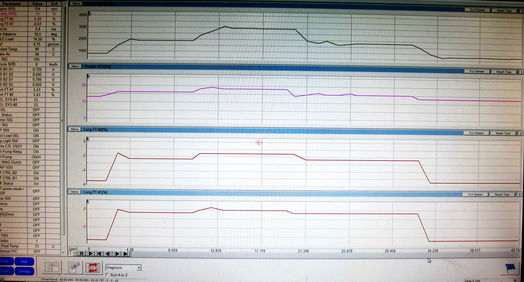

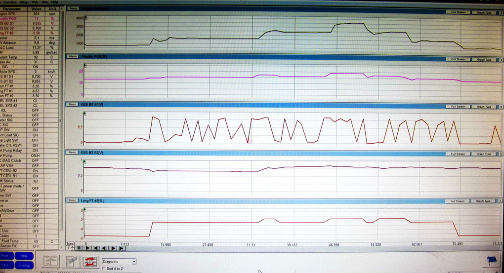

Ещё три фото разных режимов, запись этих тестов будет далее
Название: 4 Engine SPD,Throttle POS,B2S1,B2S2,Long FT2 ,.JPG
ID:	49178   Нажмите на изображение для увеличения
Название: 5 Engine SPD,Throttle POS,Long FT1, Long FT2 .JPG
ID:	49179   Нажмите на изображение для увеличения
Название: 6 Engine SPD,Throttle POS,Long FT2,Long FT1, MAF,ICGN Advance .JPG

Файл записи тестов, там их 6 штук, ну по ним вроде всё сводится к одной уже почти добитой лямбде. Но может там ещё что то затаилось? Подскажите кто знает.
Кислородник почти мертв, в остальном ничего криминального не увидел. Может меня кто поправит если я чего то не заметил?

Вы бы обратили внимание на состояние катализаторов.
O2S B1 S2 и O2S B2 S2 можно поменять местами и посмотреть есть изменения или нет , это может избавить вас от не нужных трат.
Смотреть кислородники по тупому тойотовскому K-line ещё то извращение, лучше использовать осциллограф.[/QUOTE]
Очень позновательно, подробней изучу. Про осциллограф полностью согласен. С катализаторами по теплу уже решил что то буду делать, убирать или менять. Задние кислородные датчики оба наверно тоже поменяю. Завтра на такой же машине посмотрю такие же графики. Теперь пошла закупка для ремонта.
