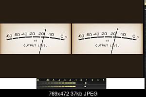

А теперь об ошибке , которую нашёл. Листаю станции, дошёл до "РАДИОАЛЛА", нажимаю----окно с ошибкой (см скрин). В предыдущих версиях, если станция не активна или не работает, то список перескакивает на следующую рабочую станцию, это как бы нормально. Может эта ошибка появилась по другой причине, х.з.

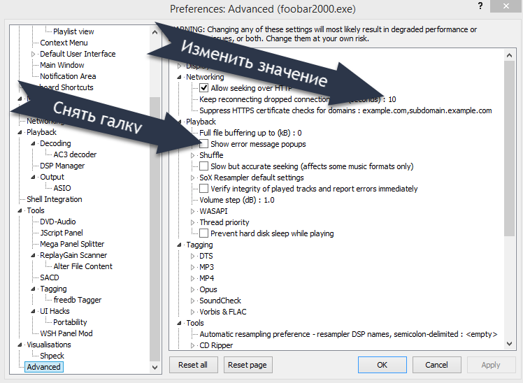

Это инфо-окно , что станция не работает (обсуждали)) .. Просто удали из плейлиста или погугли новый URL станции.
Найди в Advenced (внизу во внутр. настройках плеера)
Keep reconnecting.. (там по дефолту 10 сек)
можешь уменьшить до 1 сек.
Я наоборот увеличиваю до 20 сек , что-б после( старта плеера )загрузки ОС не перескакивало до соединения на другую станцию .

Выключить pop-up сообщения (например о не рабочих онлайн радио)
и изменить время переключения на другую станцию (см. скрин):

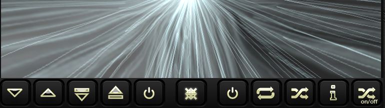

Женя - пиши детально
Кнопки визуала все работают (на последнем заливе)
У Тебя все не работают ?)
Ни одна кнопка не работает, из папки скрипты отрабатывают и все переключается.

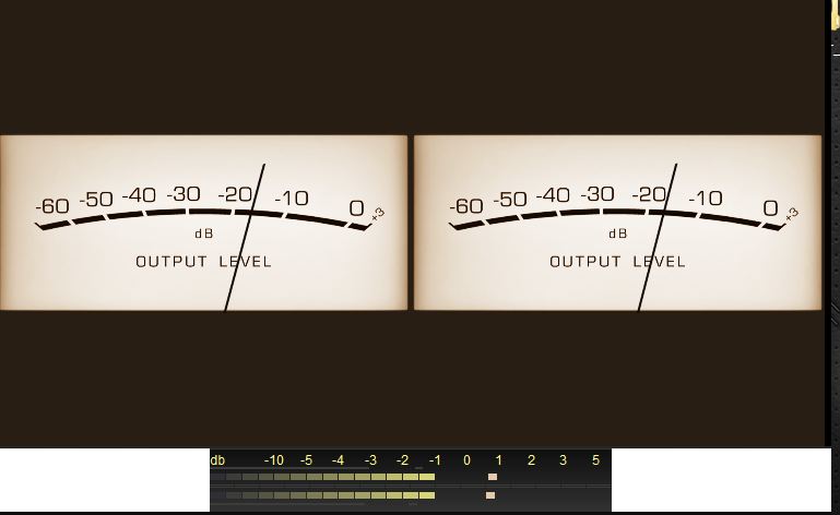

А, это то что происходит при переключению VUmeter. Падает только на кнопках следующий,предыдущий.
Лог именно но это событие.
Error: Mega Panel Splitter (GUID: 71C67D7B-7A06-4542-813C-1BEFE1B7B7A8): (null):
(null)
Ln: 248, Col: 1
<no source text available>
Mega Panel Splitter: Warning: Could not load file C:\Users\LENOVO\Desktop\4iCar v16.7(TEST)\foobar2000\components\jscript.api

Сделай две вещи.
1 Скачай последний залив - сейчас обновил .
2 Назови папки без пробелов (проходили..)))
Лучше просто кинь в корень d:\foobar2000\

1. На панели визуализации все заработало ,установил сборку на диск d:\foobar2000.
2. Панель VUmeter, не падает. Но не работают кнопки следующий,предыдущий. Остальные работают.

Остальные работают.
Это хорошо !
Скриптом переключают ?
Подскажи ОС и разрядность я пробовал на 8.1 x64 и 10-ку x86
Проверь еще где-то..
Так-же проверь хоткеи работают-ли Alt+Num4(6) (ткнув курсором в VU кнопку перед этим)
А так (sel_vu2.exe) :
