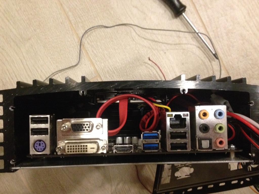

Занялся сборкой компа, опять кучу проводов паять.
Посоветуйте разъёмы путевые, что бы на корпус прикрутить.
Или на разборке купить?

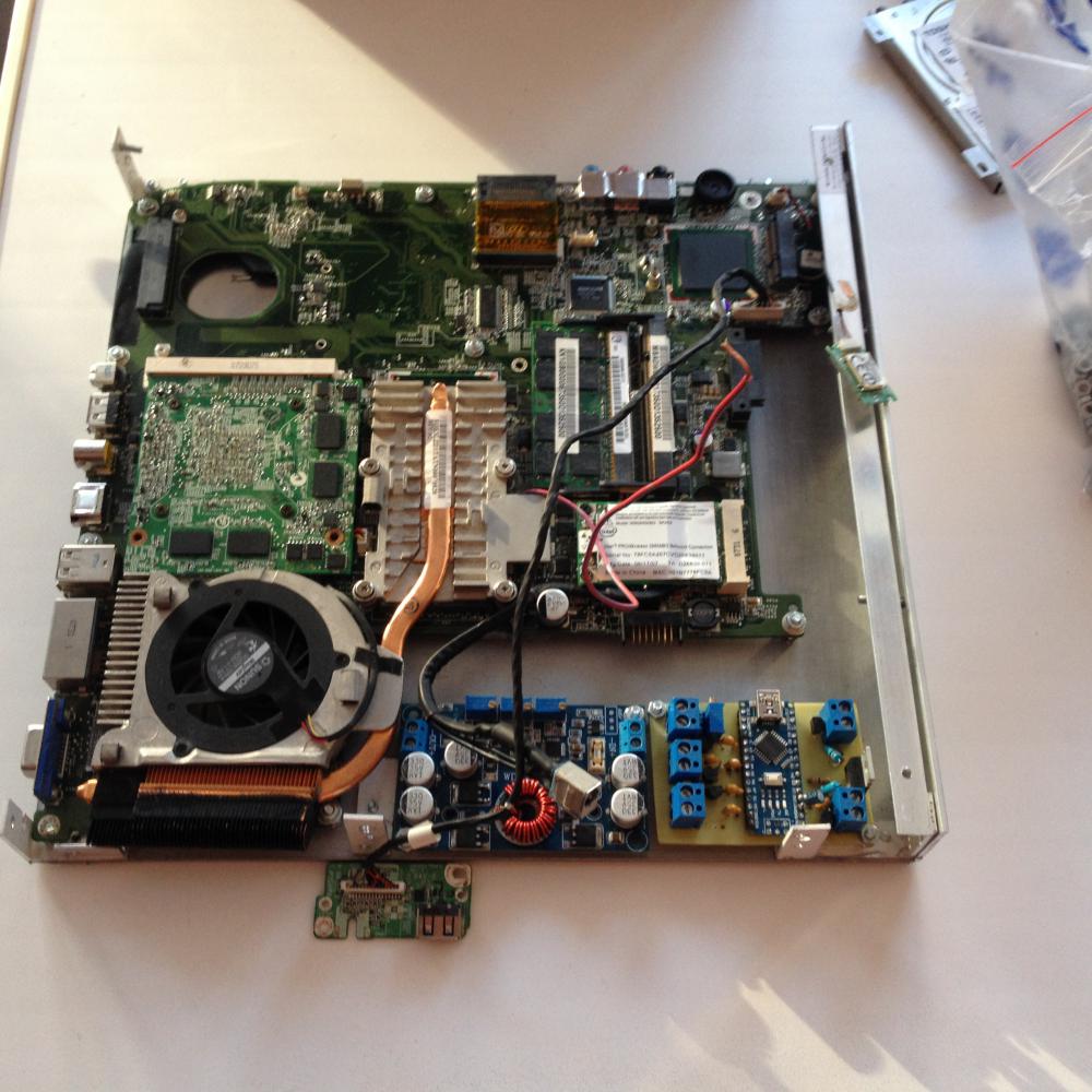

С штатным дисплеем, как-то так хочу замутить.
Только кнопки заглушу.
Ещё хочу добавить инфу по 165 посту.
Использовать мосфеты n7000 не очень хорошая идея в связи с их медленностью.
Для полноценной работы с блоком климата, пришлось делась задержку нажатия клавиш 0.3 секунды, что повлекло "залипание" клавиш, что не очень комфортно для использования.
А составлять сложные схемы, включать дополнительные компоненты-слишком дорого и конечно же трудозатратно.
В общем, использовал стандартные модули реле.
Потребление модуля составляет 0.1 ампера, при включённом реле, реле замыкается при задержки 0.02 секунды, что не создаёт эффекта "залипания", питание подвёл от ардуино.

Старый 02.12.2017, 12:51   #195
Сообщений: 2,660
...Использовать мосфеты n7000 не очень хорошая идея в связи с их медленностью...
Это - не Mosfet-ы "медленные"... Просты ты "не умеешь их готовить".
Потом появиться "дребезг", "отваливание" ардуино - и снова переделка. И снова: "все очень дорого!"

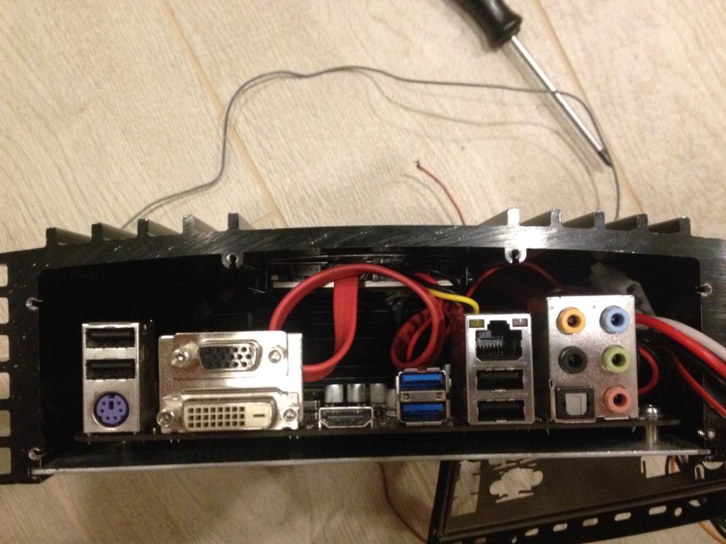

НСО154
Регистрация: 01.01.2014
Машина: РРС, Форд
Сообщений: 954

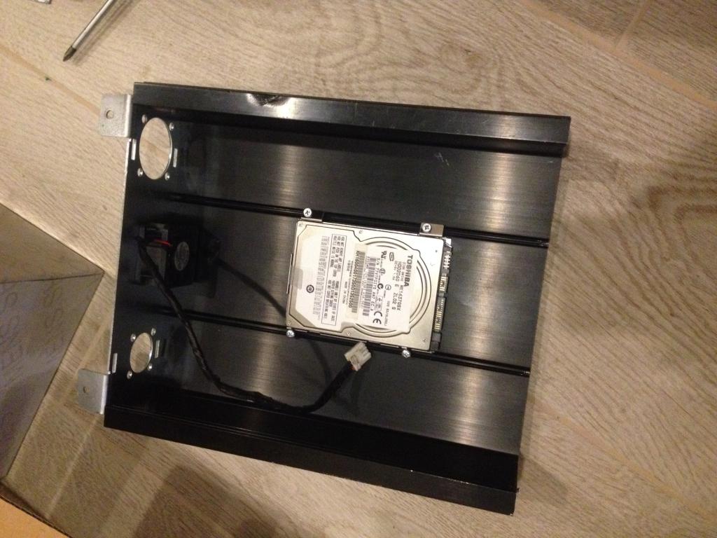

Два диска не входят в данный корпус...
Прикрутил один от ноута к крышке корпуса, ssd приберёг для нового компа.
Ну и вентилятор подключил, пусть будет.
Сегодня постараюсь скинуть видос контрольной сборки экспериментального комплекта, если успею.
А какие внутренние размеры корпуса?

НСО154
Машина: РРС, Форд
Сообщений: 954
50мм. не больше.
Диск через термо-прокладку прикрутил, крышка как радиатор теперь.

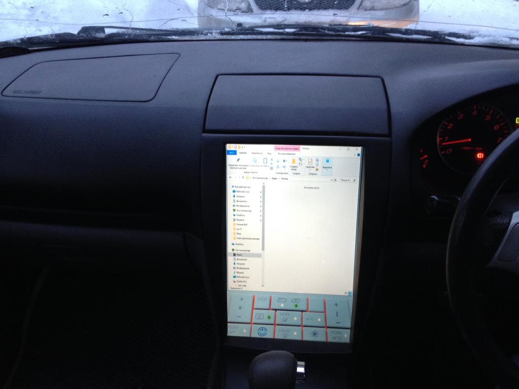

Старый 29.12.2017, 16:23   #199

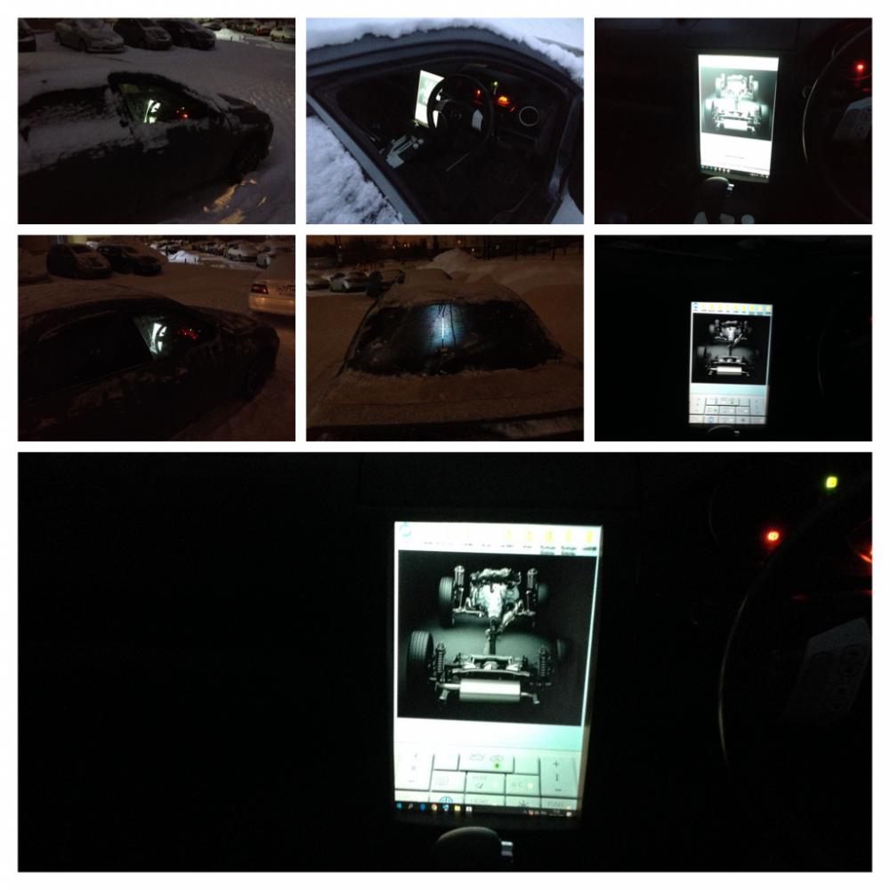

НСО154
Машина: РРС, Форд
Сообщений: 954
Сегодня установил все в автомобиль.
Не все так гладко прошло, как хотелось, но "связка" заработала, все ОК
Пс: завтра сделаю нормальные фотки.

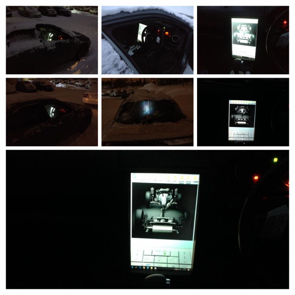

Старый 30.12.2017, 07:33   #200
НСО154
Машина: РРС, Форд
Сообщений: 954
Вчера в потёмках ставил, чуть кривовато матрицу прикрутил, в январе после праздников поправлю.
О всех недостатков вечером напишу, что исправить нужно, доделать и сделать.
А так...только положительные эмоции, я не ожидал от винды и БП такой стабильной работы
Хотя о стабильности ещё рано писать.
