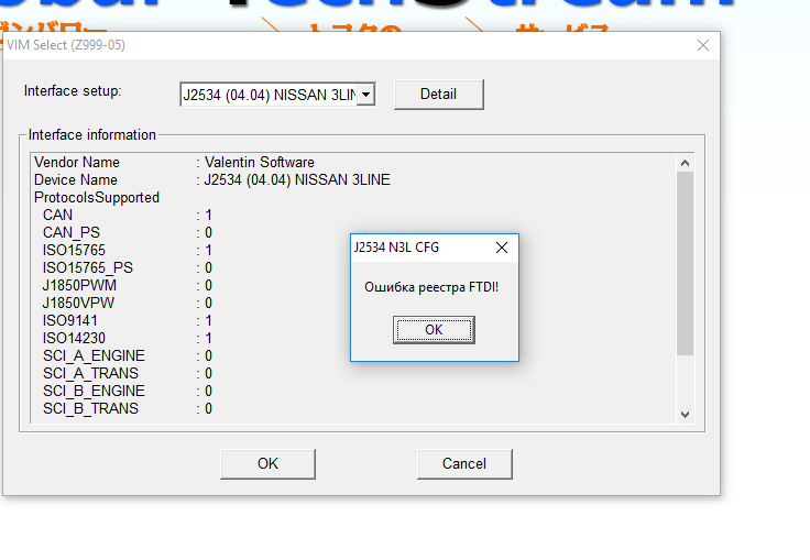

один фиг когда заходишь в течстрим/VIM Select/Detail есть ошибка реестра
надоело это все непонятное!

Сообщение от Suhr Посмотреть сообщение
делаю ровно все по инструкции в папке DRV-J2534N3Lv1.0.0.16
Это из J2534N3L.pdf
Установка драйверов для адаптера NISSAN 3LINE
5. Запускаем файл C:\DRV\j2534N3L.exe (это конфигуратор драйвера passthru для адаптера
NISSAN 3LINE). Для Windows выше XP запускать под АДМИНИСТРАТОРОМ!

ну и что толку что под Администратором? все равно ошибка реестра!
и да, запускал я под Администратором первый раз когда ставил, тогда еще когда пришел адаптер! и всегда были ошибки

Да доступ дайте своему пользователю на эти ветки реестра и все должно работать.
вот как бы еще понять что тут написано именно
а то я не сильно понимаю текст (в смысле мысль)
каким я образом должен дат на эти ветки реестра доступ? что бы все должно роботать

У меня на 10 Techstream работает без проблем с последними драйверами с официального сайта FTDI.
Это вы пробовали?

нет! так как думаю Валентин проверенное вылаживает на свой сайт
да и я даже не знаю что такое FTDI
для меня все этим аббревиатуры тьма тьмой. делаю и не понимаю что делаю. говорят нажми - нажимаю. копирую - копирую и т.д...

Конечно, но только для 32 разрядных операционных систем, попробуйте скачать для x64 (64-bit)

Спасибо скачаю!
Но дело в том, что на планшете у меня 32!
на домашнем компе 64 (с него делал скрины просто) а разницы нет: там и там ошибка

Какая разница куда подключать адаптер лишь бы установили все правильно.

скачал для 64 на домашний комп и все равно:
