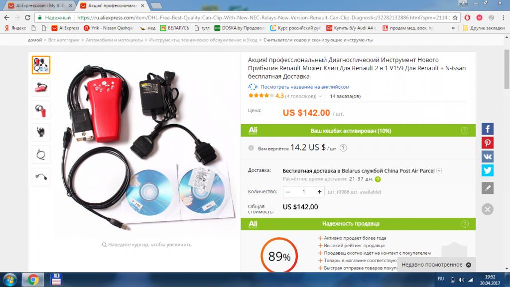

ID:	47379 Подскажите,это будет работать с ниссаном 2013г.Извиняюсь,что не в тему
