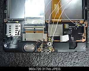

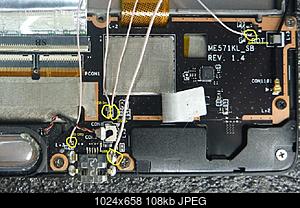

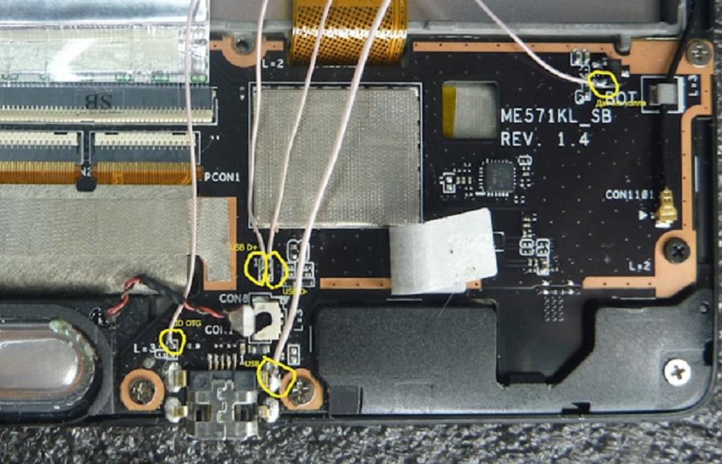

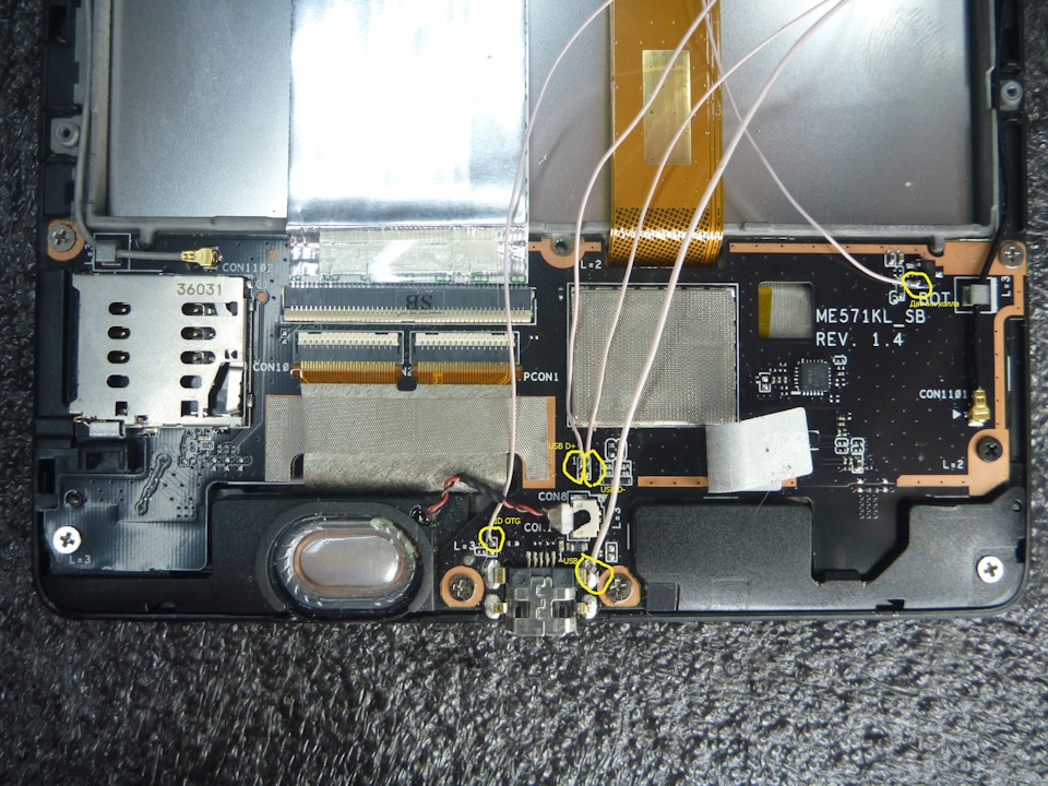

Господа специалисты подтвердите правильность распайки ОТГ кабеля планшет Нексус 2013 ЛТЕ
