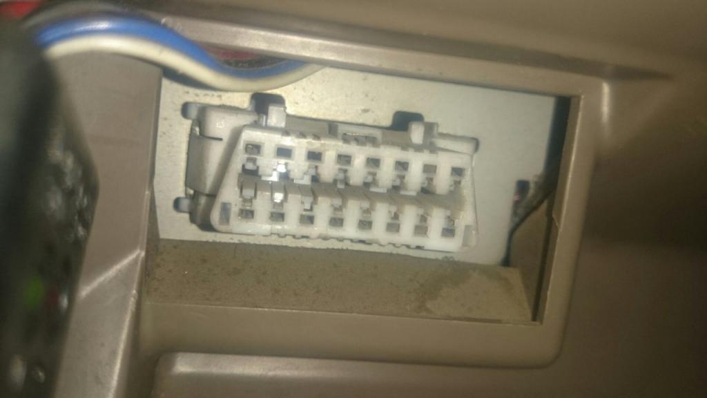

Добрый день. Ниссан санни б15, vag kkl. не могу никак достучаться до абс. дело в настройках или все таки заказывать nissan 3line?

Сообщение от nikotin Посмотреть сообщение
Могу ошибаться, но по моему нужен consult 1 с линией RxTx. vag kkl таковой не имеет.
то бишь искать именно consult и колхозить его?
На какие контакты есть провода в OBD разъеме и какой разъем стоит?

Сообщение от archibasv Посмотреть сообщение
оттакой)
оттакой)
На каких контактах провода? Что то вообще определяется в программе? consult 1 есть на али, 1900 р. Лучше nissan 3line купить.
на каких есть провода смогу теперь ток завтра глянуть. движка определяется
