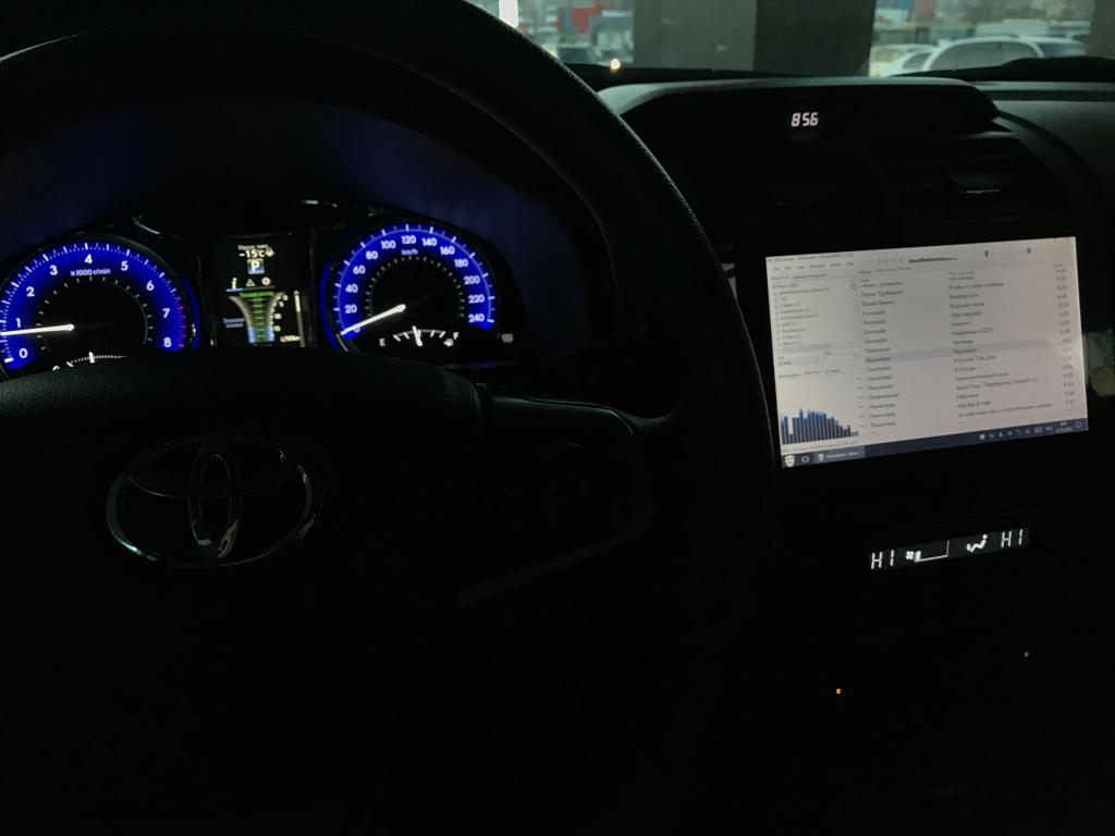

Сообщение от -=zds=- Посмотреть сообщение
У меня на работе такой два года служит, очень удобный.
А в машине orico трудится, гдето в теме по покупкам на али, я ссылку давал, после моего сгоревшего и вечно глючившего dlink, orico вооьще забыл что есть в системе, работает как часы
Upd: вот такой ORICO A3H4
Процитирую сам себя, интересно, а никто так и не пробовал orico на андроиде? 4х портовый стоит до 1500₽, а 7ми чуть больше 2000₽, но это без доставки конечно. На днях свой комп пересобирал и перекидывал свой orico хаб, с ним реально проблем нету, все модернизации которые он пережил, это я закоротил на нем кнопку вкл, чтоб всегда был включён, все, не надо разрывать плюс, включается вместе с компом без задержек, работал в -15 без проблем.
