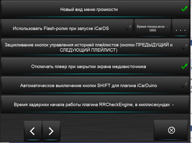

Сообщение от dmn37 Посмотреть сообщение
Как отложить запуск obdmain секунд на десять, например?
Настройки=расширенные настройки=время задержки начала работы плагина....
Не помогло, поставил значение 10000, все равно obdmain стартует сразу
