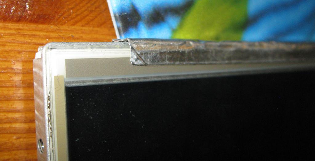

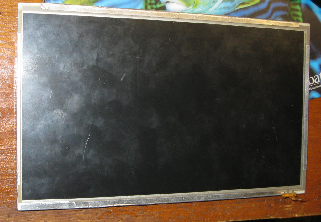

ну а по поводу статики...
Досталась мне одна матрица, якобы от "какого то военного нетбука". Звучит смешно, но тем не менее, больше информации у меня по ней нет. Вот как был наклеен тач
ID:	46005   Нажмите на изображение для увеличения
ID:	46006   Нажмите на изображение для увеличения
