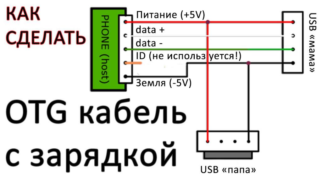

по обычной схеме соьрал отг
взял обычный микро юсб его в планш,
взял две мамы usb соединил их по цветам, в один конец мамы конец от планша, в другой конец easycap, не работает
а еще питание 5 вольт на кабель из двух мам

Это не otg кабель,а хрень какая-то. У otg шнурка 4 и 5 пины(контакты земля/-5В и id) микроUSB либо замкнуты,либо между ними резистор. Ваш - только под зарядку.

век живи век учись, а есть нормальная схема otg кабеля?

Первая страница этой темы или http://cdn.head-fi.org/7/78/500x1000..._OTG_CABLE.png - в место резистора можно ставить перемычку. Но вам нужно все же подобрать резистор,т.к. вам нужен запуск по зарядке( думаю поправят если не так).
По быстрому - вместо своего микроUSB впаяйт 5 пиновый и на 4 и 5 ножку повесьте резистор 68/86 кОм или просто перемычку(но нужно ставить другое ядро - возможно Даниэля).
