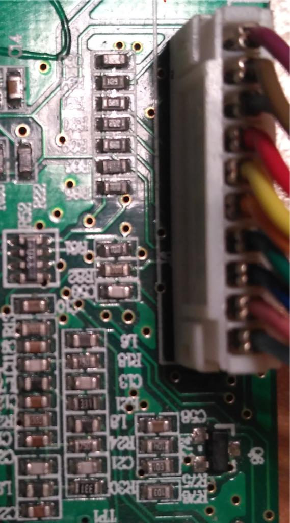

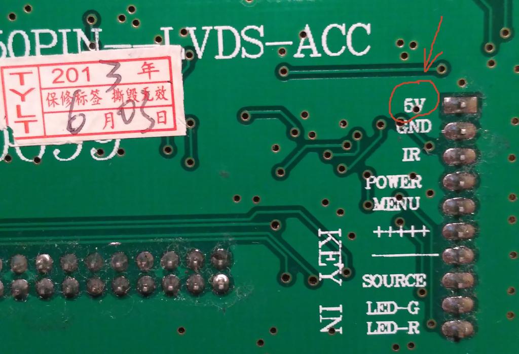

А нафига 5V написано? Или китайцы просто ошиблись?
У меня светло-серый...
Куда копать-то?

Не знаю. Осцил только в помощь...
5V это всего лишь надпись. На самом деле там 3,3...
Шлейф не заводской. С фотоприемника IR доходит хоть до платы?
Ёпть! А то ж...

доходит, всё прозванивал. Фотоприемник (VS1838В)(новый) ставил даже на плану напрямую. А то, что изначально шлейф был на 180 град. развёрну, погореть могло что-нибудь? (а пульт могли не тот впарить?)

От разворота теоретически на вход IR через кнопку source (при нажатии на нее) могло поступить напряжение свечения зеленого светодиода. Оно по-моему поступает из процессора через 1кОм. Так вот оно могло попасть на 64 ногу процессора. А уж выжил он от этого (и нажималась ли эта кнопка вообще) - тут уж х.з. По идее такое напряжение не страшно - с фотоприемника примерно такое же идет с выхода...
Ножка разъема IR напрямую соединена с 64 ногой проца. Есть контакт? Сама нога припаяна?

Нога припаяна, контакт есть.

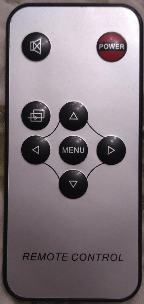

Пульт то хоть какой а то гадаете, а пульт может не пойми от чего.

На первой странице фото пульта - только такой идет к этому контроллеру

Вот такой. Он у меня ни разу не работал...
Похож, но не он. Как вариант можно попробовать универсальный пульт может прокатит.
