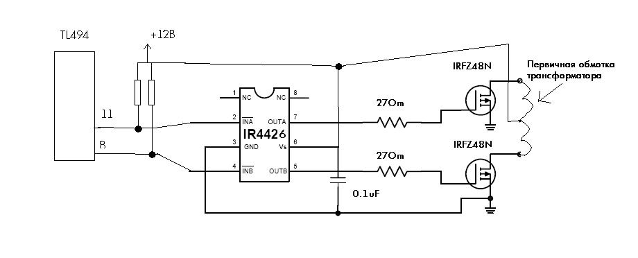

А если переделывая БП на 12в, шим брать все же с 8 и 11 ножки TL494 но до полевиков поставить IR4426, то так должен работать БП? А то лишний раз дорожки резать, перепаивать неохото.

Отвечаю на свой вопрос, мож кому понадобиться. Сегодня допеределал какойто китайский БП, выпаял всю высоковольтную часть, поставил полевики IRFZ48N, вместо родных диодов поставил диоды шотки на 43А и 100В, TL494 оставил в исходном состаянии. Т.е. ШИМ брал с 8 и 11 вывода TL494, только между TL494 и полевиками поставил инвертирующий драйвер IR4426. Единственное на что купился так это на то что на блок схеме драйвера в даташите изображен встроенные подтягивающие резисторы, а нет пришлось ставить свои или я не правильно понял, но ставить внешние резюки однозначно. Транс намотал по Серегиным данным, только 12В обмотка отдельно от 5В, вроде как 12в нагрузка только на 12в обмотку, а 5в и 3,3В нагрузга только на 5в обмотку. В результате полуил БП с питанием от 8В до 16В с защитами от перенапряжения и КЗ.
Сегодня погонял на нем в анрил торнамент на ситеме (4 пенек 2,4ГГц, 512МБ, винт обычный на 80 гигов, видюха правда джейфорс МХ440, 2 сидюка). БП ток кушал около 8-9А.

1.смотрим на атач - красным дежурка, синим то что нада выпаять - ибо оно нафик не нужно ! вывод OPP на землю, питание микросхемы = указано стрелкой - подать с кренки - которая дежурку будет вырабатывать
2 НА ОП 1 ОП2 будут либо лог единицы либо лог нули - не более 5 вольт , ниче туда подавать ненадо! - это выходы! Которые могут управлять драйвером ir 4427( именно 4427 - выходы синфазны входам!!! у 4426- противофазны и он туту не пойдет - хотя мона извратиться ) , а он уже будет управлять полевиками - открываете даташит на драйвер и схему самоделкина - и глядите как реализуется подключение ключей, выводы сигналы с выводов оп1 и оп2 подаем на входы драйвера 2,4 - вобщем также смотрите схему самоделкина , если не понятно ........ вроде все ...... - можа че и пропустил ......
за рисунок пардон - пад рукойтока пэинт на данный момент
п.с. - ну и массу первички должна быть соединена с массой вторички - а то работать не буит - кароче масса в обоих схемах общая
