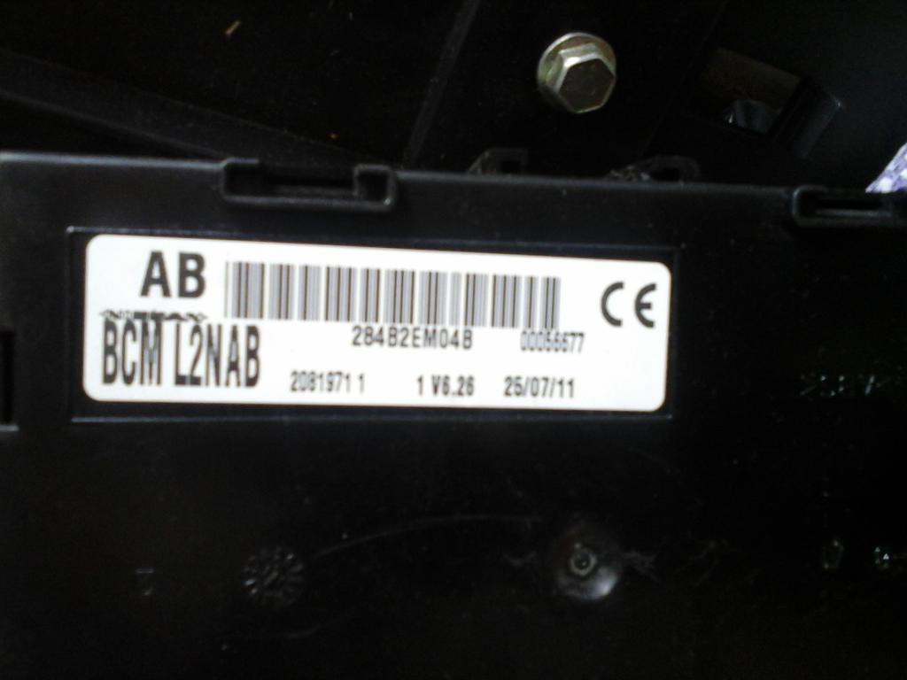

Спасибо за папку.
Для примера BCM - 284B2EM04B
если взять первые пять символов - то код генерируется ( 1140 & 6309 ). Вторая пятерка - нет.
Но дело в том - что первые 4 цифры и буква на этих блоках у всех одинакова ( NOTE Nissan ) этого года. Ну вряд ли у всех PIN одинаков ?.

Ну а вот NOTE 2011 ?

Сообщение от jurassan Посмотреть сообщение
jurassan, выложи лог от этого блока этой прогой:
http://pccar.ru/showpost.php?p=373443&postcount=4205
Посмотрим, что там с ключом.
Вот еще ссылка по теме: http://phreaker.pro/forum/showpost.p...9&postcount=24
Еще добавлю, ввод 12-значного пин-кода нет в сканере Nissan Consult-III, только в Nissan Consult-III Plus.

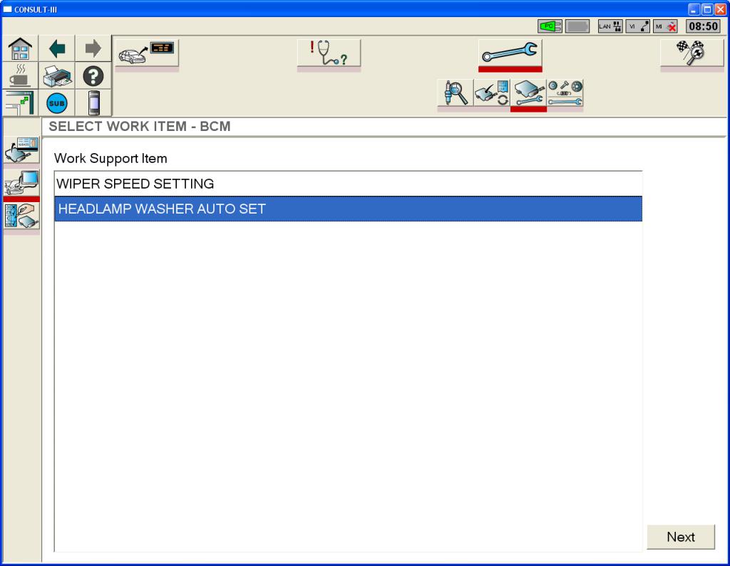

Сообщение от dmitri001 Посмотреть сообщение
хорошая новость... доживём до понедельника.
Выкладываю вкл/откл омывайки для aleks_35 и dmitri001. Обращаю внимание, что для других блоков нужна предварительная проверка перед использованием этой функции.
