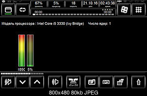

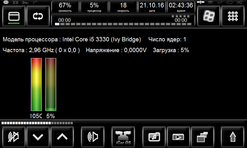

Может кто подскажет почему плагин CoreTemp в iCarDS 1.7.0.33 выводит всю информацию

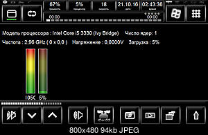

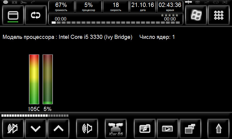

А в iCarDS 1.7.0.60 вот так
Вложение 45199
Вложение 45200

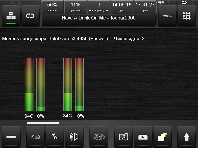

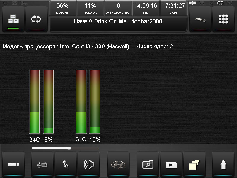

Непонятно почему у тебя i5 с одним ядром
У меня так.
У меня так.
Это потому что на виртуалке срин сделан.Там и температура 105 градусов. В авто аналогичная ситуация. Вот снимок экрана.
