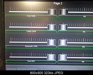

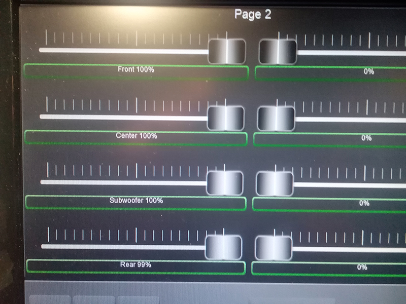

ID:	44792Не работает микшер Икара (версия 1.7.0.60).
На ранних все работало без проблем. Кто знает как решить проблему.

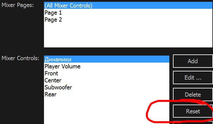

Резет в конфигурации икара (отдельный .exe-ник)... запускал?

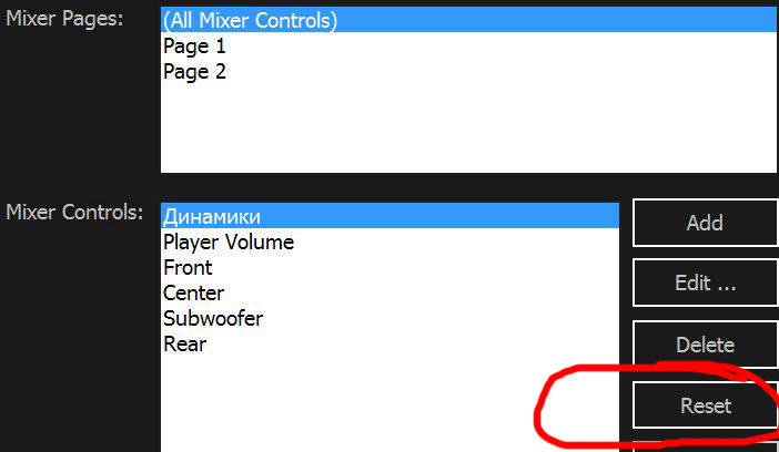

что за exe-ник) не понял.
Это ресет.
Это ресет.
Да. Речь о нём.

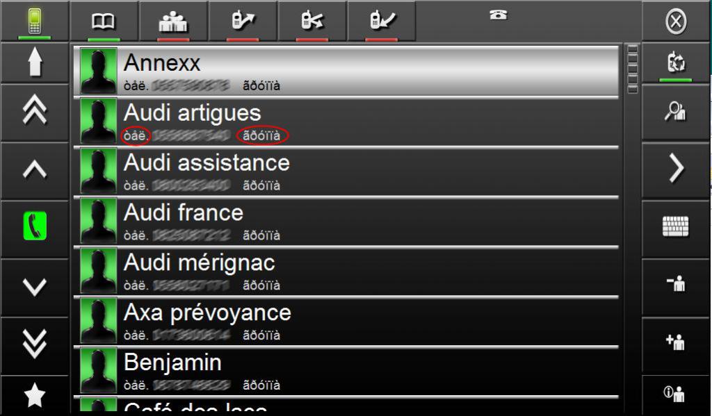

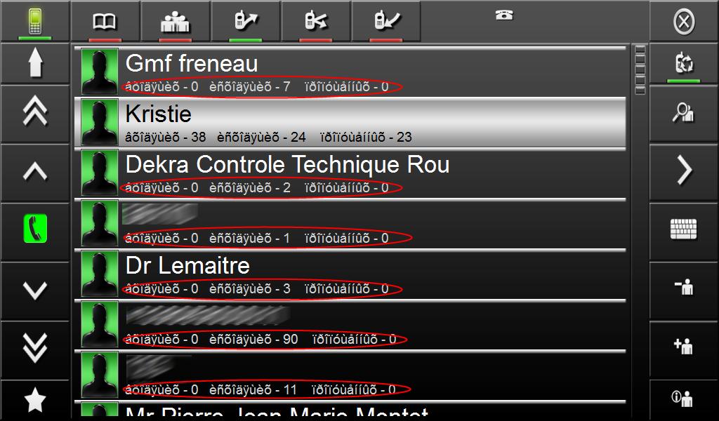

The original phone plugin return not unicode text when i use the language french on my pc .
Is it possible to have this text in my language when i select french please ?
