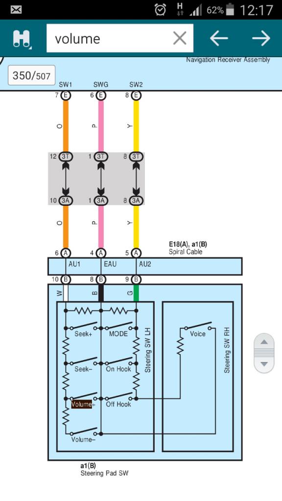

Всем привет. Заранее прошу прощения за свои познания в области радиоэлектроники. Прошу помощи с подключением кнопок руля на тойоте. Имеется ардуино про микро, а также 2 лини выхода с руля (на прикрепленном изображении).
Я так понимаю один провод у меня идет на VCC (+5в) второй на А0, между ними резистор 10 кОм.
Вопрос куда цеплять третий.
я у себя просто объединил сигнальные провода на 1 пин ардуины либо разводи на 2 порта если не уверен.

Ты имеешь ввиду оба провода кинуть например на А0?
да, просто могут номиналы кнопок быть одинаковыми, и тогда 2 разные кнопка ( с разных каналов) могут давать одно и то же действие. Можно 2й конец на А1 завести и скетч править, но это уже танцы
