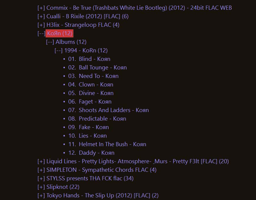

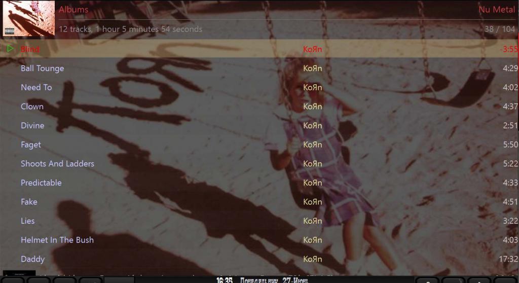

да тот же самый Korn(по ссылке с прошлых постов), пройди по альбомам, треки будут с неправильной нумерацией, если сравнивать с трек листом и библиотекой...
Сравниваю - все ОК (на последнем v3.0 да - неправильно) :
