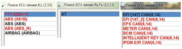

Nissan Tiida, 2012 год, Мексика, АТ, двигатель HR16DE, адаптер NISSAN 3LINE
LOG.rar
