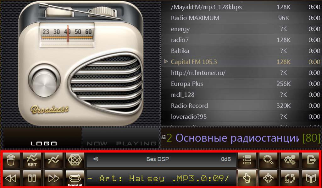

Уважаемые профессора Foobar2000. Просмотрел видос https://youtu.be/A5_dk6VftY4 по настройкам панелей. Честно могу сказать, что вопросы на 99% по панелям у меня отпали. Вот если бы сделали видос по настройкам кнопок, был бы супер учебник Foobar2000. Да и Вам легче. Отпала нужда отвечать по несколько раз на одни и те же вопросы. Примерный перечень вопросов: 1- Кнопки панелей (назначение, расположение, размер, добавление/удаление кнопок); 2- Панели DSP, бегущая строка (изменение размера, цвета, положения) 3- и.т.д. Я думаю коллеги меня поддержат. СПАСИБО за понимание.

Старый 03.04.2016, 19:46   #1513

Видео по редактированию скрипта МПС уже давно снято и лежит в готовых сборках...(для кого снимаю???... )
Тема с Готовыми сборками и др. информацией по фубару и плагинам.
Раздел по редактированию скриптов
название раздела в сообщении...
---- РЕДАКТИРОВАНИЕ СКРИПТА МПС Mega Panel Splitter ----
видео
