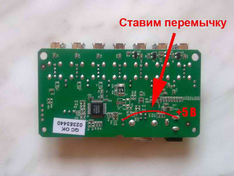

загубил очередной хаб, в этот раз D-link 7-ми портовый.
это уже 3 хаб...ппц просто.
Подскажите плиз что может такого в нем случиться, что его теперь и комп не видит?
у меня провод от планшет к хабу без красного питания, питание идет от отдельного преобразователя. Все работало хорошо, но в выходные жена каталась на машине, и планшет перестал включаться. Я разобрал все, еще раз пропаял как следует питание и теперь все работает....кроме хаба.
Вопрос: Что там может сгореть? подаю 5 В
Питание в хабе, соеденено как показано здесь

Сейчас взял какой-то хаб 4-х портовый, подключил его к компу, комп его увидел, втыкаю в него д-линк, пишет " Устройство было остановлено, поскольку оно сообщило о возникновении неполадки (код 43)"
то же самое и с двумя предыдущими хабами...каким-то образом, мой планшет или что-то еще губит хабы.
напряжение замерял на питании хаба, ровно 5 В

Сообщение от qazxcvbnm1985 Посмотреть сообщение
А точно перемычка у вас туда припаяна? Если вроде по уму - то эта перемычка для активации хаба в отсутсвии плюса от планшета. Поэтому я ее и припаял к тому месту, куда пришел бы плюс от планшета (синим цветом на фотке). Но у меня ничерта не работает хаб, возможно поэтому ). Уважаемые товарищи! Куда паять перемычку? На фото тут приведен хаб второго поколения, а у меня первого, там немного не такое расположение выводов... Может ткнете в схему? Найти поиском не удалось.... (
