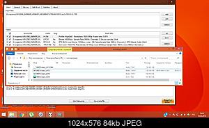

вот попробовал программу
Название: 2016-03-10 18-42-13 Скриншот экрана.jpg
Вот теперь скажите, какой файл - есть многоканал??

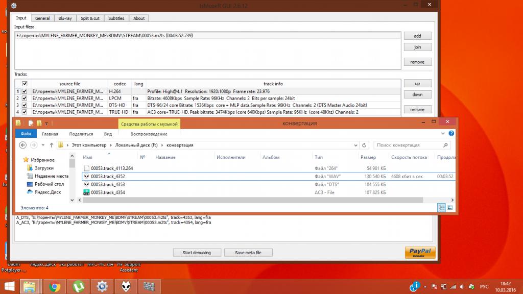

С помощью программы tsMuxer от duzzy вырвал одну композицию Mylène Farmer: Monkey Me в разных форматах...в фубаре видятся только 3 .
00053.track_4352 - Файл "WAV" 127 МБ
00053.track_4353 - Файл "DTS" 102 МБ
00053.track_4354 - AC3 Audio 105 МБ
Первый и третий играет нормально, а второй Файл "DTS" тянет, как кота за хвост.
Сами файлы тут(если кому интересно)
А так в натуре играют...еще непонятно со временем(у всех разное), хотя продолжительность одинакова.
Вложение 42929
ну судя по скрину ...
1 файл 264 --- хз что это, возможно видео
2 файл wav --- 2 канала 24 бита 96 герц битрейт 4608
3 файл dts --- 2 канала 24 бита 96 герц битрейт 1536
4 файл ac3 --- 2 канала 96 герц битрейт битрейт 3474

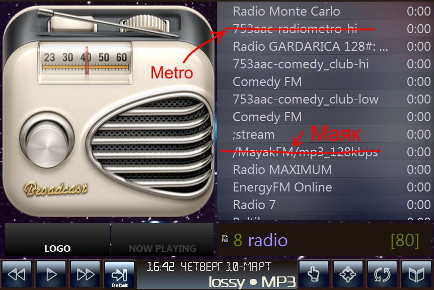

Добрый день. Последнее время слежу за этой темой. Фубар слишком особенная штука, чтобы пройти мимо. Поставил себе крайнюю сборку от Seriosstas, большое спасибо создателям. Хочу спросить, можно ли переименовать названия интернет радио, отображаемые в плейлисте? Некоторые названия довольно кривы и трудно запомнить, что это на самом деле (иконки, конечно, могут спасти). Картинку, что именно охота прикладываю. Странно, что ПКМ-Properties мне это сделать не позволяют.
Вообще желание изменить отображаемое название потока появилась после пользования AIMP, где переименование прокатывает. В AIMP после переименования, если поток не воспроизводится, видно присвоенное имя, если воспроизводится, то название песенки и исполнителя (при условии, что вещают).
Конечно, я заслуживаю быть посланным на чисто фубаровский форум, но вдруг не пошлёте.

Сообщение от Allbaer Посмотреть сообщение
Уже не раз задавались вопросом .
Названия станций берутся из трансляции , обновляемы , поэтому и не сохраняются (Фубар не умеет сохранять эти тэги ) . К ним кстати привязаны логотипы из папки Logos .
потоки всегда описаны в раздачах (многокала нет) :
из
http://pccar.ru/showpost.php?p=354158&postcount=1286
French DTS-HD MA 2.0 (96 kHz / 4608 kbps / 24-bit)
French Dolby TrueHD 2.0 (96 kHz / 3106 kbps / 24-bit)
French LPCM 2.0 (48 kHz / 1536 kbps / 16-bit)

По вопросу,
насколько я понимаю сей процесс то сменить название потока не получится, поясню почему... фубар берет название потока от транслирующего его сервака и поэтому в плейлисте мы видим(не всегда это зависит от того что транслируют) название трека и исполнителя. Как то так
Меня спасает скрипт основного плейлиста в нем можно ориентироваться по логотипам станций... Самый простой вариант конечно сделать свои логотипы большего размера для того чтоб лучше видеть их на не большом экране.
Вот как выглядит в основном плейлисте...
из
да, теперь до меня дошло, спасибо!
