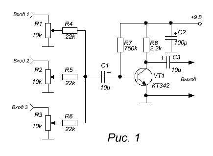

Сообщение от demtro Посмотреть сообщение
можно через банальный сумматор, есть по низкому уровню
Поделитесь схемкой пожалуйста

Сообщение от Alladim Посмотреть сообщение
Например вот так

Спасибо, сделал тоже по похожей схеме http://pccar.ru/showpost.php?p=303760&postcount=61
Качество пока не ясно, проверял на портативной колонке. Надеюсь не будет портить звук. С функцией смешивания справляется без проблем.

Сообщение от ruslaxa Посмотреть сообщение
Кто-нибудь ответит?
По этой схеме 2 линейных источника сигнала сходятся в 1 с возможностью регулировки уровня каждого переменным резистором.
Насчет aux не понял, что Вы имели в виду.
