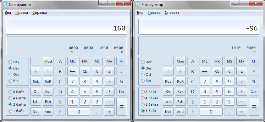

Даже не знаю что сказать
00001001(09)*00000001 00000000(256)=00001001 00000000(09 00)
00001001 00000000(09 00) + 10100000(А0) = 00001001 10100000(09 A0)
01011010(90) это еще можно объяснить, но это 01100000(96) откуда вы взяли, даже понять не могу.
Не 01100000(96), а 10100000(-96).
8 бит и 16 бит дают разный результат.

Я так понимаю вся беда в том, что ява не поддерживает беззнаковый тип данных, отсюда и косяки. Либо надо работать с более вместительными типами, либо как сделал T_r_D, обрезать маской.
