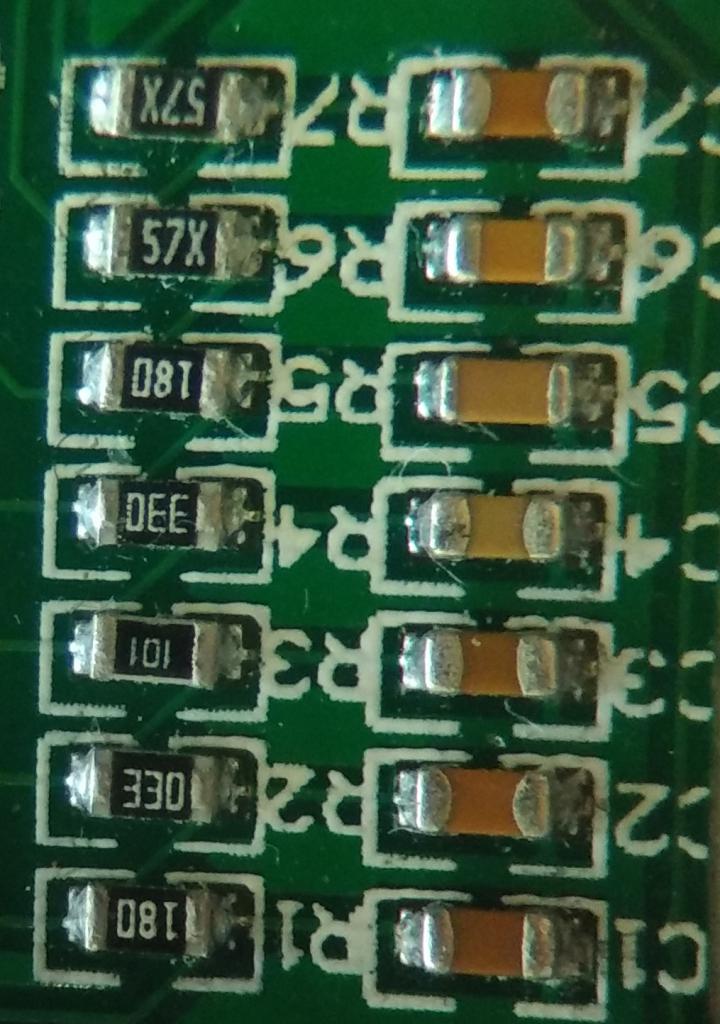

Распиновку проверил. Всё совпадает. По поводу цепей коррекции получилось следующее: Нажмите на изображение для увеличения
Те резисторы, которые 38 ом - по маркировке 57X. Странно, такую маркировку не встречал. Кондёры для измерения надо выпаивать. Если надо - тогда ближе к вечеру. Номера выводов - по номерам самой матрицы.

Не надо выпаивать кондеры. А то можно попортить плату. Сделайте реальную фотку двух массивов элементов на плате. По виду попробуем оценить, что там за емкости.

0805 обычные. Но, немного разные и по оттенку и по виду (металл контактов чуть шире или уже на разных кондёрах). Или это такой разброс в пределах партии, а номинал один или, что более вероятно, они разные.
А что, китайские платы совсем никакие? Даже 1 перепайки не перенесут? Феном аккуратненько.
Прикладываю фото
ID:	42668   Нажмите на изображение для увеличения

Я надеялся что они одинаковые, а они сцк все разные...
Я думаю, некуя курочить. Если прижимает - нужно с продавцом связываться и все. Авось не каждый день такие матрицы подключаем - процесс разовый. У меня лежит одна ттл 7" 800*480 с гамма-коррекцией, но она такое гуано, что даже пытаться не буду.
