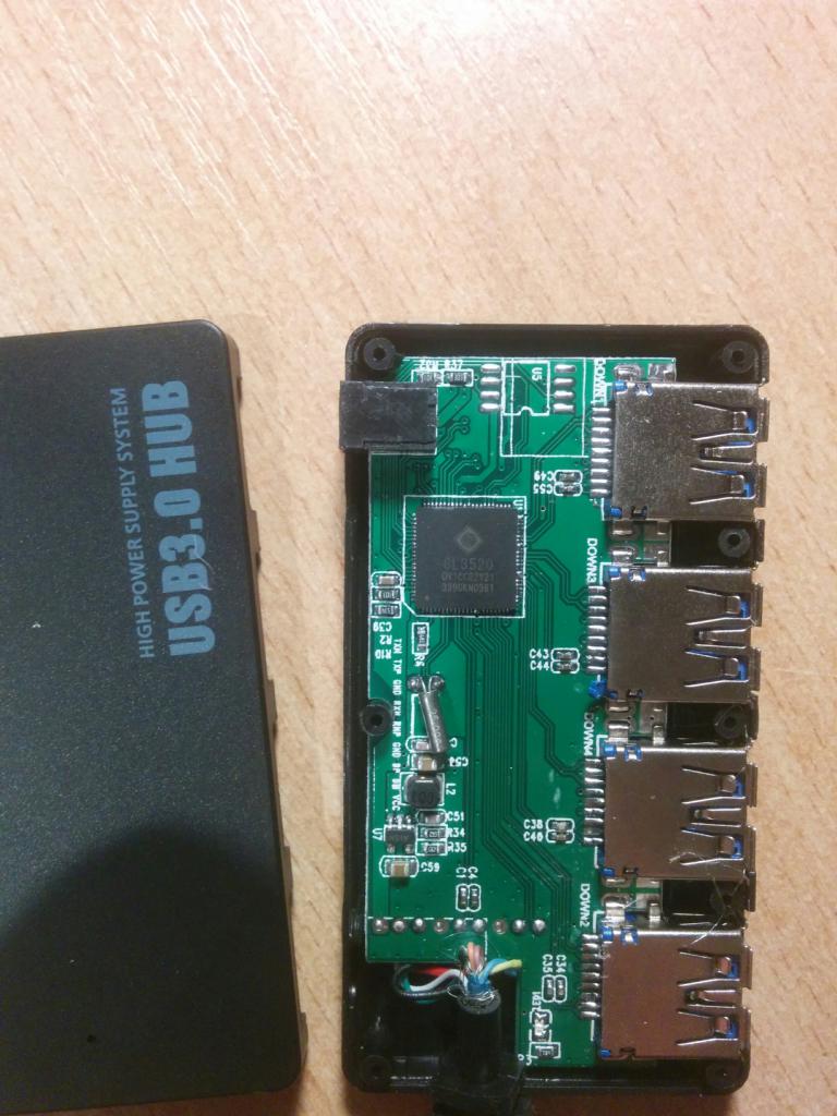

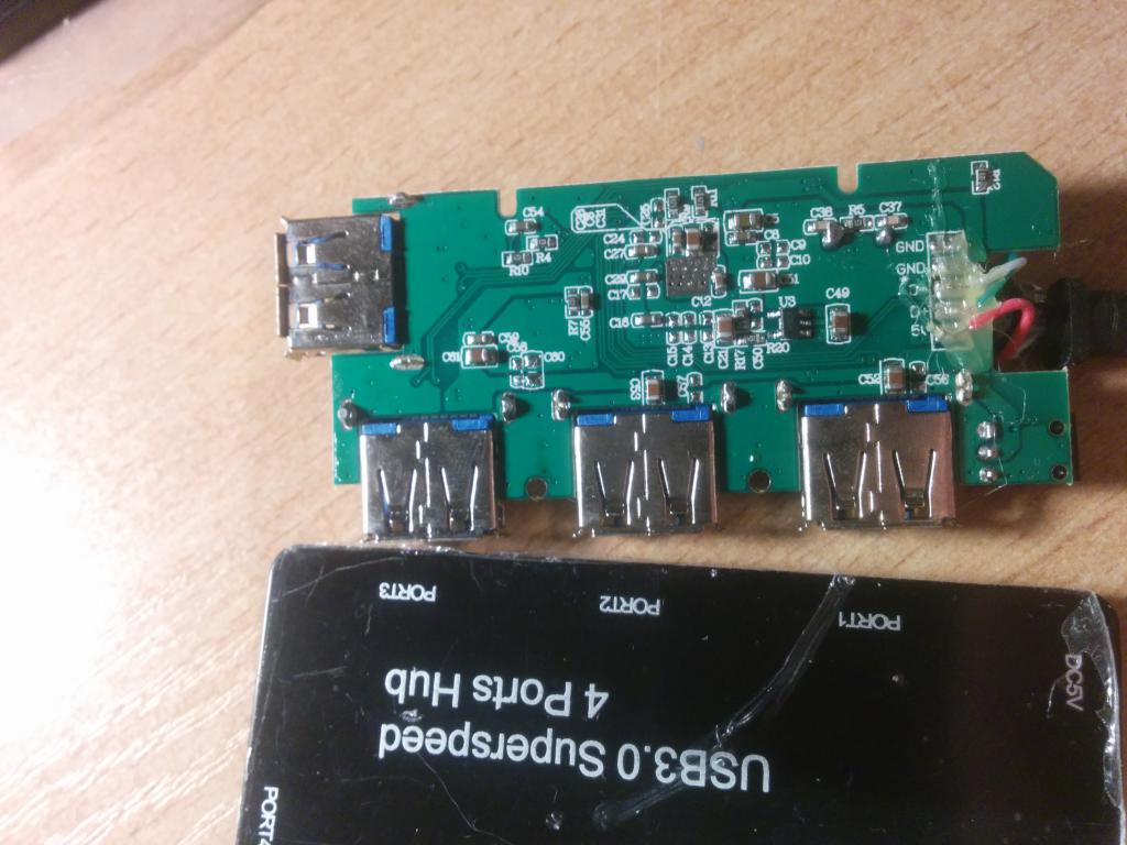

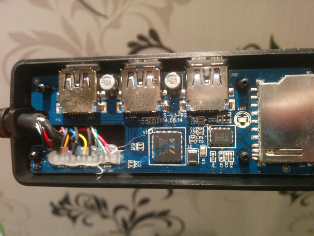

После безрезультатно потраченных выходных в попытке "прикрутить" хаб 12-у нексусу (на стоке 4.4.4), пришел изучать тему. Суть проблемы:
В тестовом режиме, на столе, подключил через OTG кабель, активный хаб d-link dab-104. Нашелся такой "в закромах". Подключил блок питания хаба. Подсоединяю нагрузку:
а. Беспроводная мышь и/или клавиатура работают без проблем. После отключения питания хаба или перезагрузки планшета, мышь и клавиатура сразу конектятся и начинают работать.
б. Подключаю флешку. Конектится и определяется ES проводником. Файлы открываются. После отключения питания хаба или перезагрузки устройства флешка оказываться в одном из трёх состояний: 1. Продолжает определяться и читаться 2. Определяетя, но файлов в ней проводник уже не видит. 3. Не определяется и не читается.
в. Подключаю изикап, программа EasyCap Viewer не стартует. При принудительном входе в программу, изображение с камеры отсутствует. После нескольких попыток передергивания и перезагрузок может непредсказуемо появится изображение камеры, но никакого алгоритма включения не прослеживается.

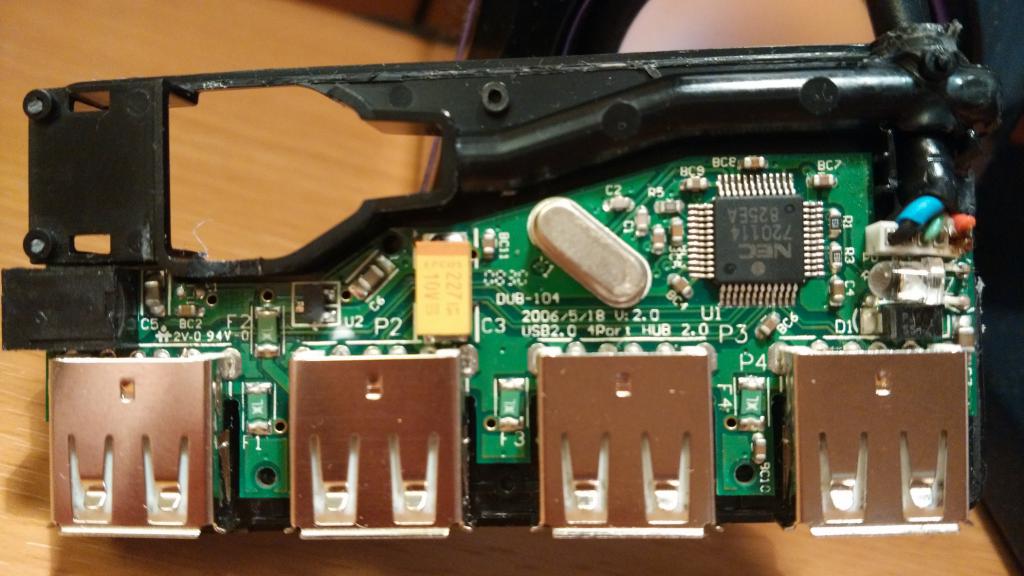

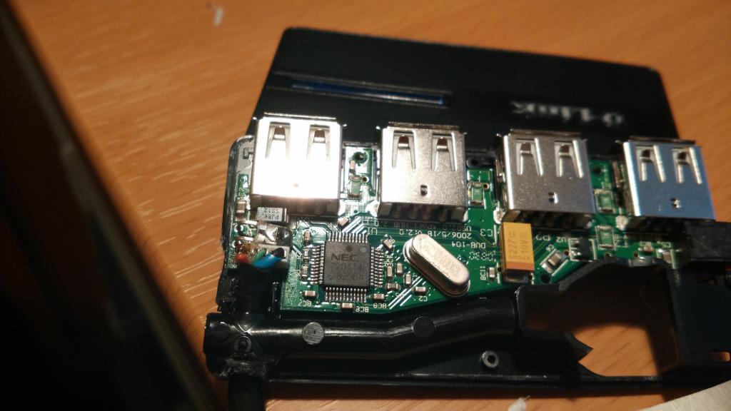

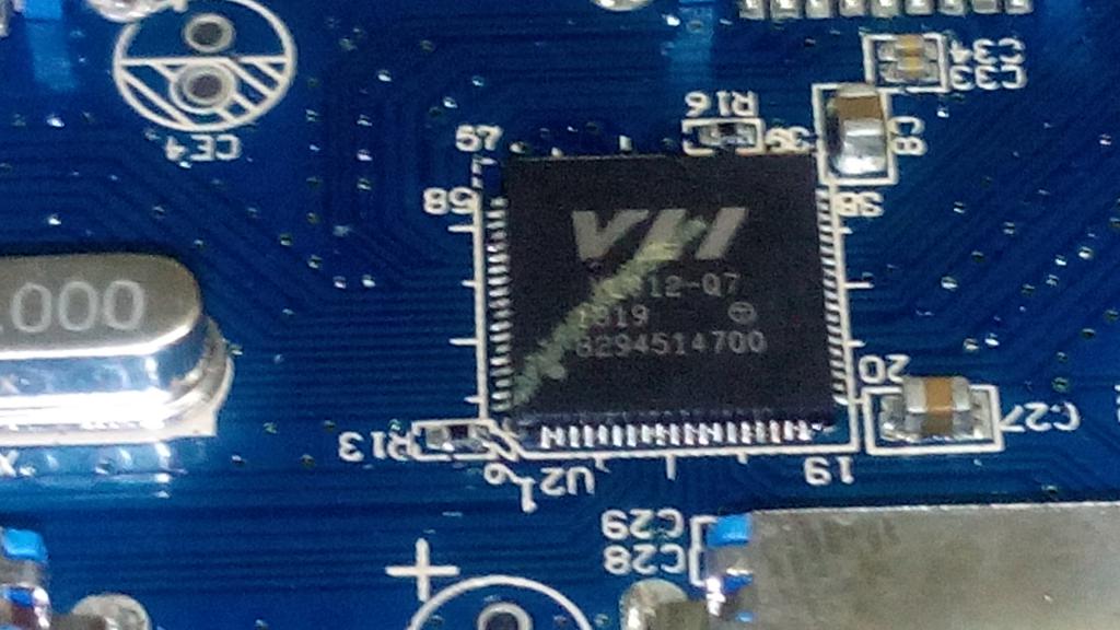

После этого, пришёл читать данную тему. Понял, что желательно иметь хаб на 850-й микросхеме. Разобрал и сделал фото своего d-link. 825-я.
Вопросы:
1. С такой микросхемой удалось кому-нибудь использовать хаб, или надо однозначно его менять?
2. Какие способы устранения проблем с идентификацией подключенных устройств в хабе имеются (кроме замены самого хаба)?

Старый 02.02.2016, 22:45   #193
sandr2010
Регистрация: 13.11.2011
Возраст: 61
Город: Волгоград
Регион: 34
Сообщений: 1,780

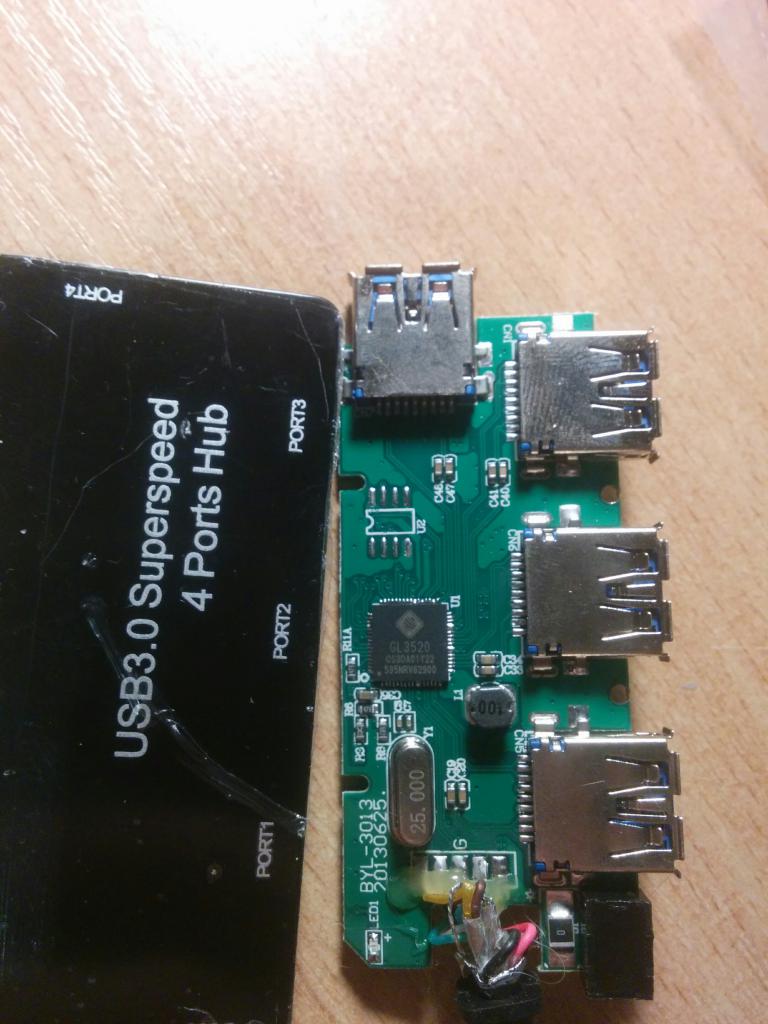

Сообщение от Stinger Посмотреть сообщение
Посоветуйте нормальный хаб, пока остановился на Длинках только вот что из них, тот что старее (серый) или по новее(черный), или есть получше альтернативы в продаже?
Перепробовал штук 6 разных : на дешевых чипах - мерзнут,на хороших - глючат с андроидом.Сейчас купил такой : BW-U3020A (Nippon Klick System LLP - Китай).Пару дней погонял в машине - пока не глючит,но и морозы кончились.

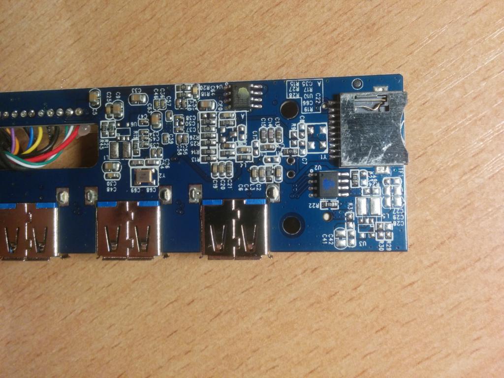

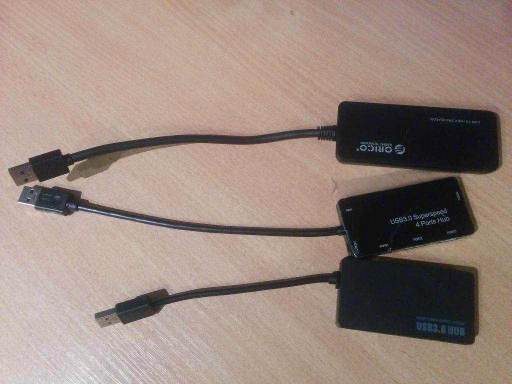

Кучка 3.0 хабов.
ORICO самые качественные вещи делает!
Все работают с андройдом. морозы не проверял.
