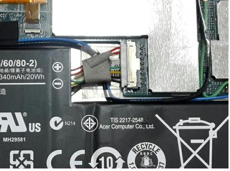

Камеру заднего вида на нем не получите. По питанию : фото места подключения батарейки.

Вот фото:

Можно сделать включение(запуск) из выключенного состояния(возможно),либо загонять в сон программно (по событию) или попробовать по зарядке(50/50).
Планшет установлен не стационарно, предполагается забирать его из машины, чтоб не сперли, так что хотелось бы оставить обычное включение со штатной кнопки. Можно ли при подключении питания через преобразователь не выкидывать из планшета АКБ?

Сейчас стоит такой в машине. Без доработок. Включается при подаче питания на зарядку, выключается таскером при пропадании зарядки.
Включение при зарядке реализовано через подмену файла, который при зарядке показывает анимацию. http://www.linux.org.ru/forum/mobile/11028678 читаем тут.
