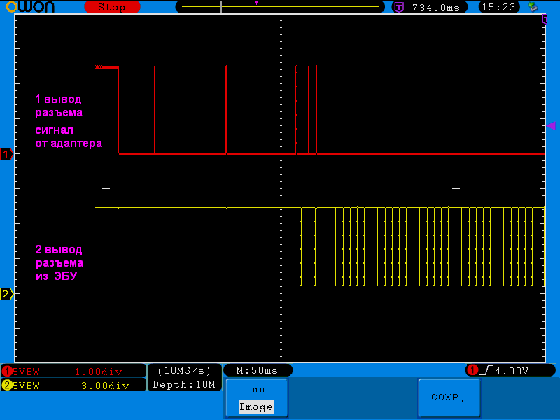

посмотрите сигнал CLK на 9 выводе, и Rx,Tx на 1 и 2 выводе, при запущенной диагностике
и результаты сюда

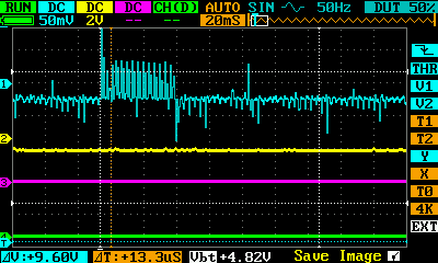

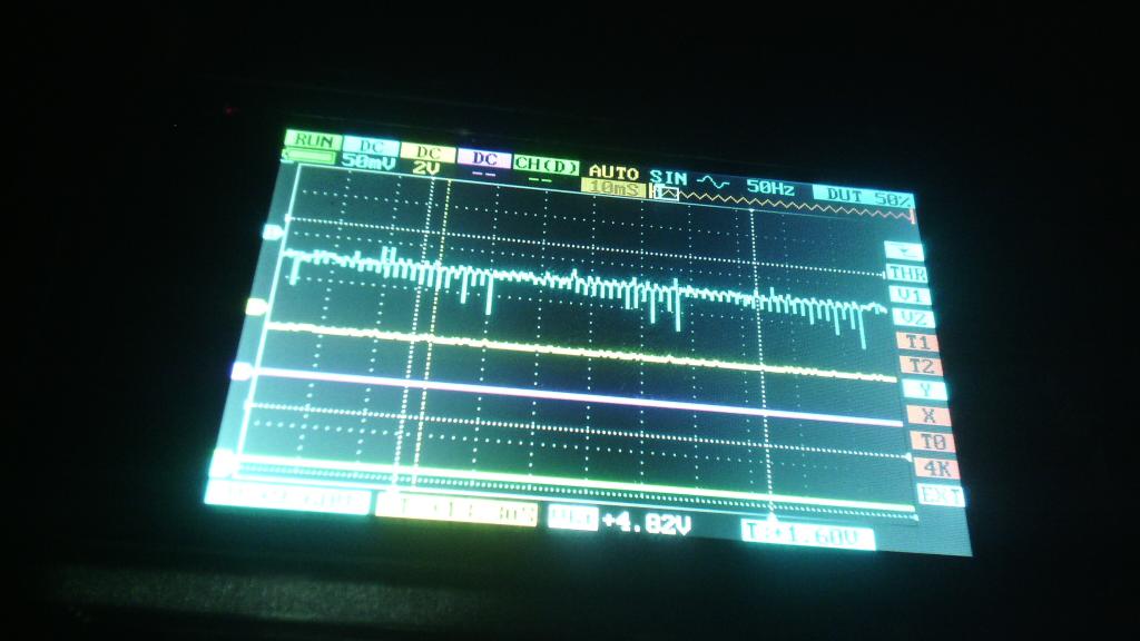

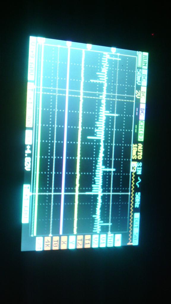

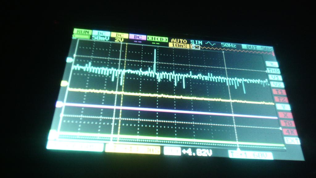

скринщоты и фото с осциллографа.
разные ракурсы, настройки прибора и тп. ибо как, я пока что смутно представляю как это правильно сделать
не судите строго

Старый 23.11.2015, 00:01   #3547
тсж39
Аватар для тсж39
Регистрация: 14.04.2011
Возраст: 66
Машина: TOYOTA Sienta
Сообщений: 385
нужно подписывать какой график с какого вывода, сигнала CLK не выложили
разрешение каналов по y нужно ставить 1-2 вольта
вот примерно так должно быть
Название: RxTx Nissan.PNG

Сообщение от тсж39 Посмотреть сообщение
все графики сигнала CLK, просто при разных временных значениях (интервалах считывания сигнала в msec ).
по сути один и тот же график, только где-то более сжатый, где-то более растянутый по временной оси.
укажите точные (правильные) настройки для прибора, и сегодня сниму показания по новой )
