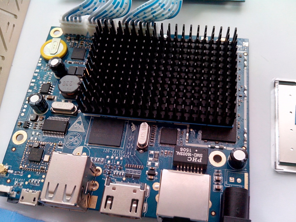

Радиатор наклеил - вот так получилось
Блок питания такой
Winner вне форума   Ответить с цитированием

Ничего себе, внушительный радиатор.
Я пока что надеюсь обойтись без полной разборки и модернизации внутренностей, хочу для начала вентилятор для обдува стальной задней крышки поставить. Потому что крышка - хороший радиатор, она греется неплохо, т. е. тепловой контакт есть. Но, конечно, этого может и не хватить в замкнутом пространстве.

Вчера все заинсталил в машину. Соберусь с мыслями, подготовлю материал и заведу свою темку в проектах.
Пипо установлен в автомобиле вертикально, в таком случае появляется естественная конвекция - теплый воздух выводится через вентиляционные отверстия в торце корпуса. Еще наклеил терморезину толщиной 5 мм на плату с обратной стороны процессора, эта резина контачит с задней металлической крышкой корпуса для отвода тепла, т.е. с одной стороны радиатор, с другой терморезина.
