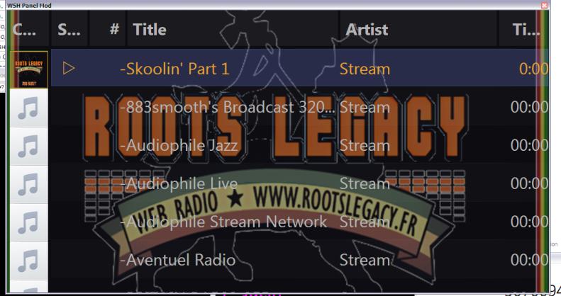

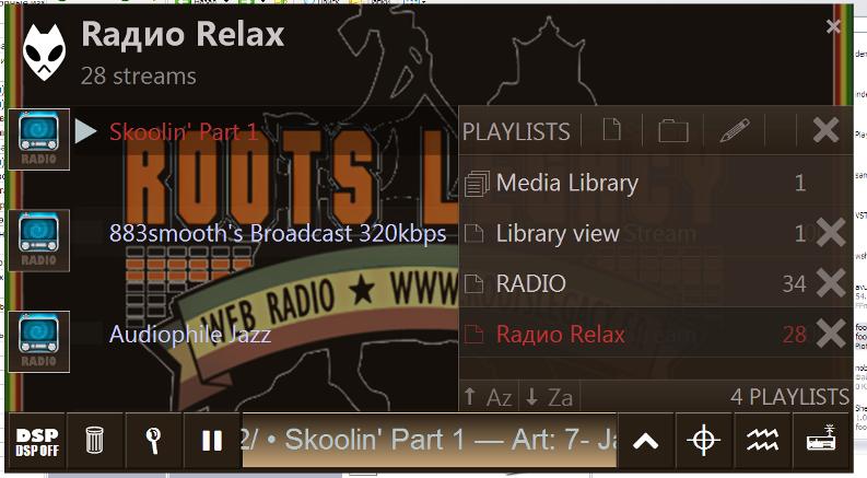

так это намного упрощает процесс, нужно просто порохешить))) адреса станций и переименовать лого хешем от адреса станции... будет название файла примерно в таком виде 89975097.png, я скидывал готовую сборку для обработки лого...
Если нужно могу видос снять как это делать?
А как мне сделать на сборке 4Icar_11_4(Next_Prev)
чтобы логотип отображался не в виде радио а в виде логотипа, вот так (на тестовой другой сборке)
я только добился изменение фона под логотип

Игорь_К
а ты все сделал как я описывал здесь http://pccar.ru/showpost.php?p=336435&postcount=1961 ?

duzzy
кроме пункта 1...остальные 2,3,4 сделал...про 1 пункт не понял где найти этот основной плейлист в сборке в которую хочу вкрутить логотипы

Сообщение от Игорь_К Посмотреть сообщение
duzzy
ну вот поэтому и не работает...пункты для этого и нужны...1.2.3...
плейлист это панель WSH JSPlaylist 1.3.2 в которой отображены треки каверы, объяснять текстом тяжело и долго что и как, для этого нужно понимать как настраивать, редактировать, менять панели в фубаре...
Сейчас сниму видос как включить лого и переименовать свои логотипы станций...
Видео будет очень кстати...
видос надеюсь будет понятно... пока времени нет подробней снять
https://youtu.be/ZUEoV6g642k

вот это да! Столько заморочек ради изменения картинок....
Сам JSPlaylist 1.3.2 переделать под картинки минутное дело...
И нет там никаких заморочек... все элементарно, запустил сборку которую я скидывал вставил плейлист с нужными станциями, запустил станцию на прослушку и копируешь из консоли хеш и переименовываешь файл с лого... делов то на 15 минут если плейлист со станциями не большой...
