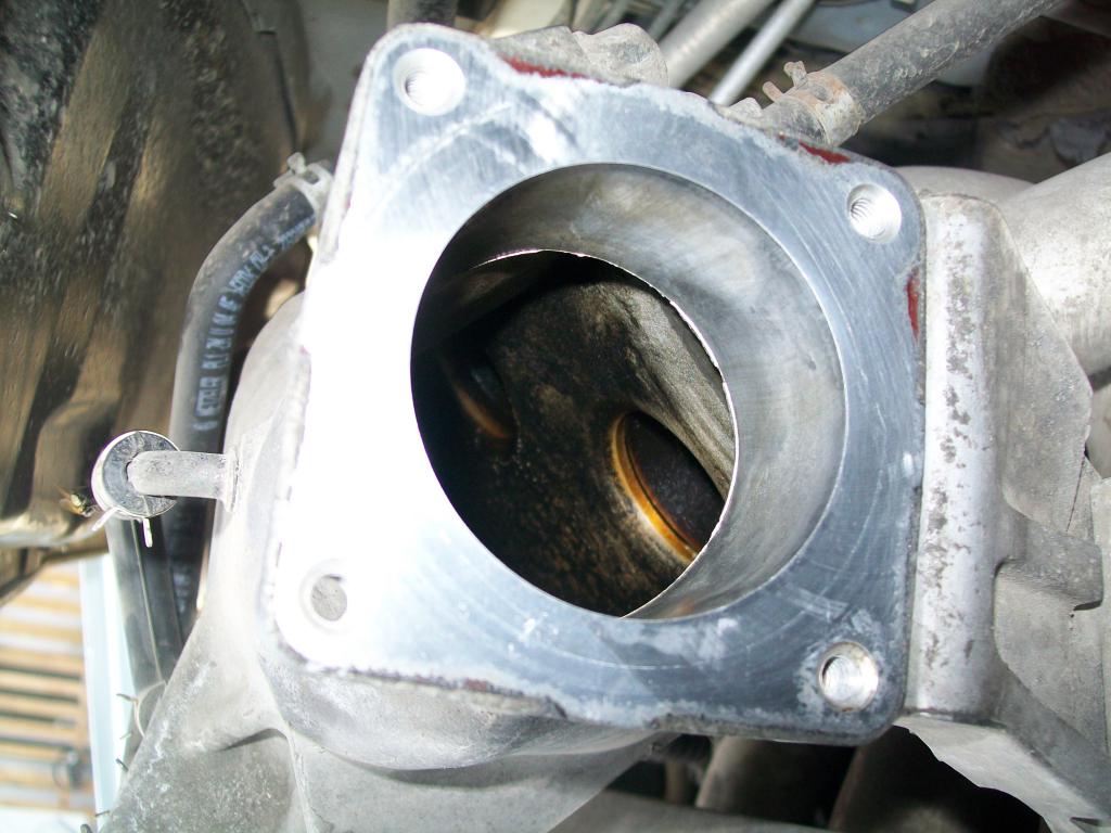

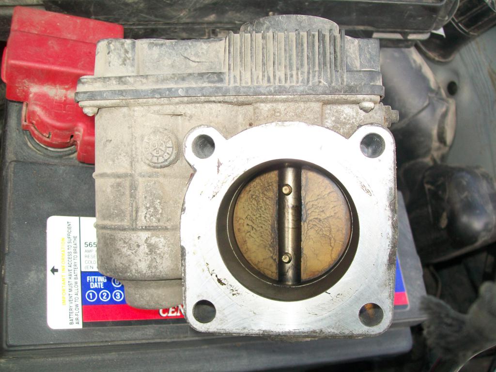

сегодня снял почистить дросель и поменять прокладку, увидел на гофре патрубка воздушного к дроселлю там где гормошка трещины почистил карбклинером их, продул, вроде не сквозные (промазал герметиком на всякий случай). Почистил дроселль собрал, завел и поехал домой, вроде машина вела как обычно, сел за ноут около дома обороты начали плавать, обучил дросель все вошло в норму и опять снова начали плавать туда сюда, снова обучил и толку((
а еще сидюк родной не вылазит диск (трещит). Странно совпало со снятием клемм и чисткой дроселля.... что это может быть?
новые логи гляньте пожалуйста, на ХХ делал. Посмотрите почему плавают может видно?
Тип файла: rar LOG new.rar (95.5 Кб, 654 просмотров)

вот фото что было до чистки дроселя, мне кажется это не нормально((
