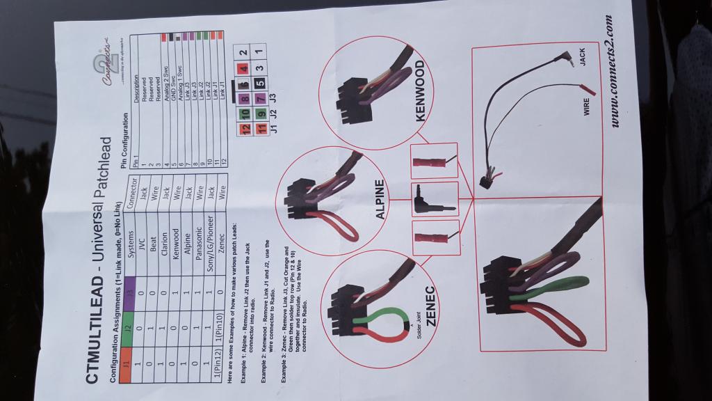

Может кто подсказать. Есть на руках вот такой адаптер. Есть контроллер от YAM. Есть инструкция к адаптеру, которая объясняет как сделать вывод джека, или провода под разный тип магнитол. Основной вопрос в том, какой из вариантов будет выдавать сигнал как с резестивных кнопок??
