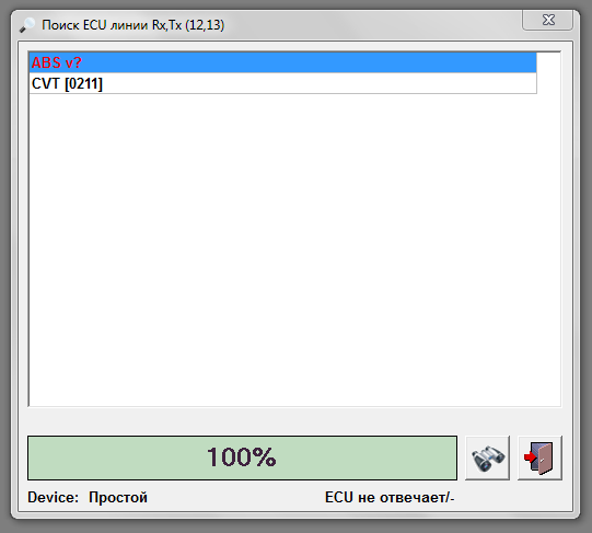

Старый 15.07.2015, 16:36   #3246
Nicolaich
Регистрация: 04.07.2015
Возраст: 61
Город: Челябинск
Регион: 74
Машина: Nissan Bluebird Sylphy 2001г. QR20DD TG10-005201
Сообщений: 27
Nicolaich is on a distinguished road
Только однажды нашлась коробка. Больше не появилась.
Я сейчас читаю помощь. Там настройки com порта отличные от моих. Давайте я сначала все сделаю как доктор прописал, а потом будем анализировать инфу.
Если получится все сделаю сегодня. Или край завтра вечером.
Nicolaich вне форума
Старый 15.07.2015, 18:18   #3247
Nicolaich
Возраст: 61
Город: Челябинск
Регион: 74
Сообщений: 27
Новый лог.
Пришлось удалить старую папку с прогой с диска С.
Со свежей CVT определился.
Тип файла: rar LOG Nissan Bluebird Sylphy 2001 dv QR20DD-1.rar (45.2 Кб, 774 просмотров)
