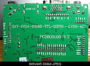

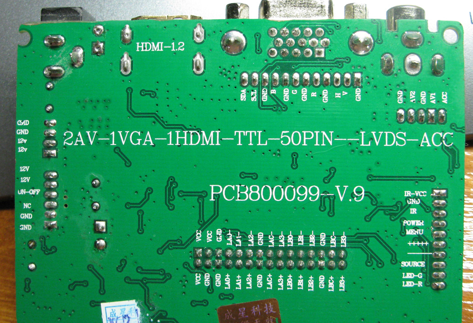

Привет всем!
а никто не может помочь мне? прислали контроллер, голый, нет платы управления..
может ли кто-нибудь срисовать с нее схему? единственное, что я нашел, зовется она вроде бы pcb800023
MaD-TuX вне форума   Ответить с цитированием
Старый 24.01.2015, 22:20   #100
Leobor
Регистрация: 13.05.2014
Город: Воронеж
Регион: 36
Машина: Hyundai S-Fe I
Сообщений: 799
Дык разве на плате контроллера пины не подписаны?
Название: Ctrlr back green.JPG
На плате клавиатуры все манипуляции с кнопками и светодиодами совершаются относительно массы (каждый пин кроме ДУ-шных - там 3-ногий фотоприемник цепляется)
Или у Вас плата другая?
