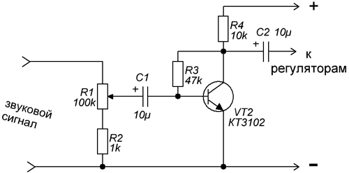

Пока что все ищем сами...в сети полно этих кусков схем. Например на картинке ниже. Левая обкладка кондера C1 к смесительным резам, а с кондера С2 на выходные резисторы. И такая схема на каждый канал. Питание брать после резистора R14, на входе стабилизатора.
L1 smd, но я его вообще не ставил и так работает. Просто катушка рекомендуется в даташите.
