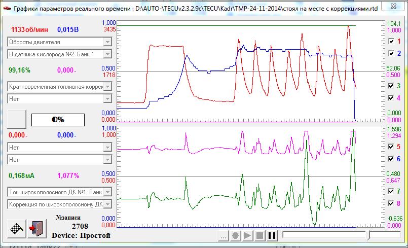

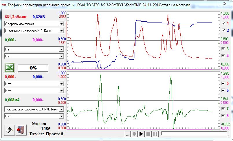

Сделал замеры, на ходу и просто стоя на месте.
Ну, на мой взгляд, работают у тебя лямбды. Первая, широкополосная, моментально реагирует на изменение смеси. Вторая, судя по всему после каталика, почти всегда бедная. Но при активном газавании уходит в богатую. Я не уверен, но, думаю, так и должно быть.
Единственно смущает, что при перегазовках коррекция уходит в плюс. Похоже, что топлива ему не хватает. Я бы давление топлива померил на ХХ и при перегазовках. А лучше в движении.
Но при этом долгая коррекция стоит в минусе. Чего бы это? Не помешал бы файл CSV В ДВИЖЕНИИ с резкими разгонами. Но тут опять же - убрать кучу лишних параметров нужно, т.к. скорость опроса очень медленная идет.
Короткая коррекция по второй лямбде в одном положении. Не знаю, мож для второй лямбды это и нормально. Мож там заторможенность заложена какая-то? Ведь она после каталика.
И почему-то нет параметра напряжение МАФ.
Вообще, как пишет автор, во второй версии проги куча ошибок. Мож и тут какая-то ошибка вклинивается? Попробуй течстримом подключиться, мож что-то по другому покажет.
Как итог - вроде все работает. Обрати внимание на давление топлива. Мож еще какие МЕХАНИЧЕСКИЕ проверки сделать. Ту же компрессию померить. С МАФом непонятки.
Все ИМХО. Надеюсь, спецы подправят.
