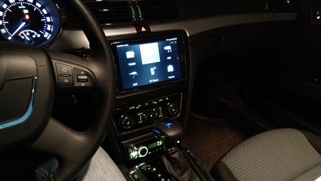

Тизер возрождения моего проекта
Магнитола внизу, надеюсь, временно. Потом будет спрятана внутри.

Не плохой вариант. Как фиксируется планшет в док станции?
На данный момент - только за счет штекера питания и "тугости вхождения"
Пока есть несколько вариантов дополнительного крепления, но я не выбрал окончательный. Система в тестовом режиме находится, поэтому ничего основательного делать пока не хочу.
