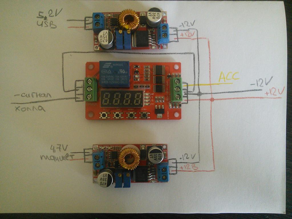

Полная схема питания вот такая получается?
