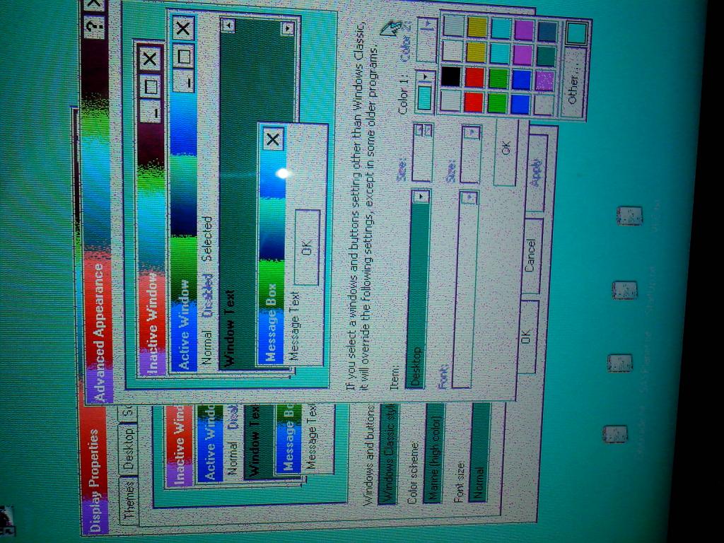

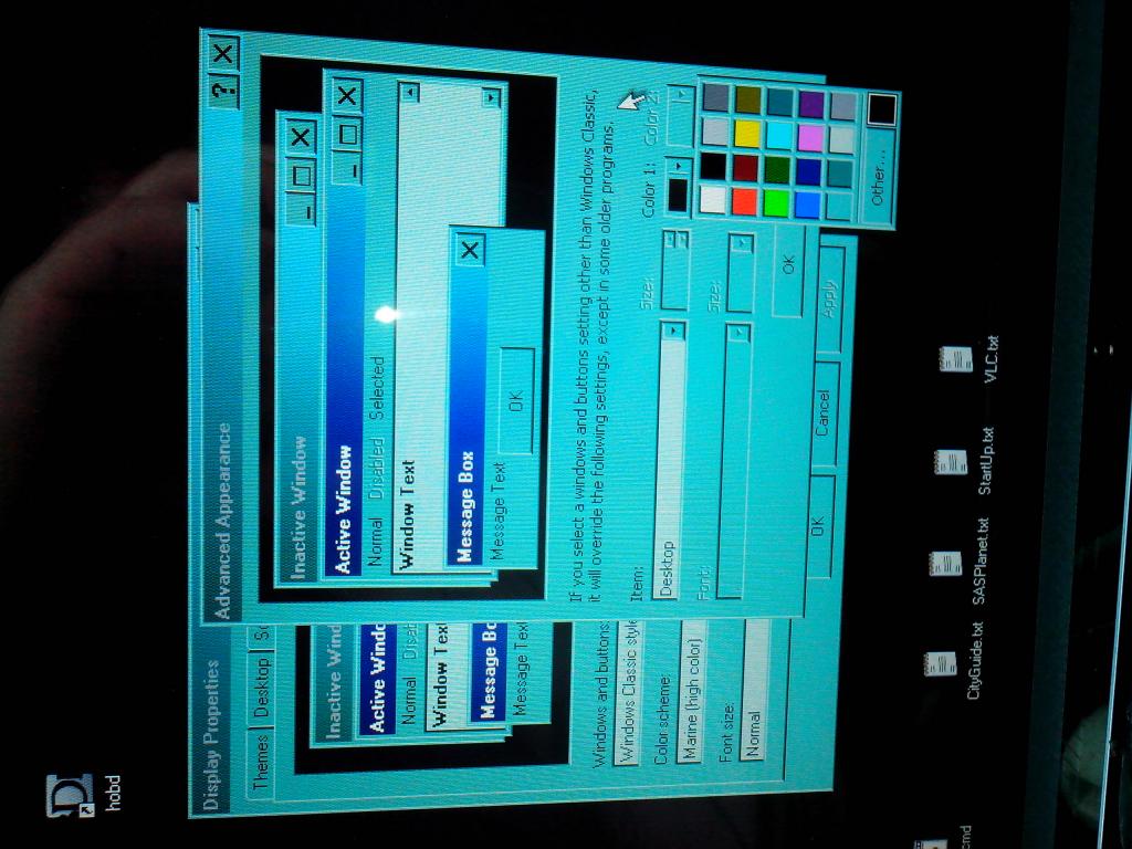

Что-то не то прислали эти китайцы, так и не удалось завести. Пришлось покупать у других.
Итак, прошивки работают не совсем.
Восьмибитная показывает только чёрный экран, даже названий входов не видно.
Шестибитная... Такое ощущение, что там не шесть бит на цвет, а всего шесть бит на пиксель. Не те разъёмы для передачи данных используются? При этом бегают точки разных цветов - как шум.
По входу в BIOS - на большом мониторе используется максимальное для него разрешение. На контроллере/матрице также виснет и с новой прошивкой.

не понял если честно.
8ми битная - черный экран?
6ти битная - цвета искажены? фотку бы. скорей всего lvds-map неверный, надо поправить.
по входу в биос неясно, какой вход используется.
Да. Даже надписей "NO SIGNAL", "HDMI" не видно.
С обычной прошивкой и новой - присоединены.
надо поправить.
Было бы замечательно.
Для соединения цифрового компьютера с цифровым контроллером, управляющим цифровой матрицей, в XXI веке прелесно подходит цифровой интерфейс. В данном случае используется HDMI.
Контроллер нормально поддерживает 1920x1080, проверял из Windows. Видимо, проблема глубже, чем просто большое разрешение.

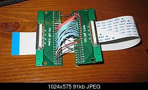

Вряд ли... Конечно, все зависит от драйвера дисплея, на некоторых бывают пятаки "brightness detection", но чаще ничего. На PCB800099 точно нет. К тому же яркость там регулируется только изображением, а не подсветкой. Можно регулировать саму подсветку при помощи сторонних приблуд, но для этого нужны переходники, чтобы выцепить и разорвать линии подсветки. Я могу дать ссылки, где я такие купил, но это во-первых Таобао, а во-вторых месяц ожидания. Ну и попаять тоже придется...
Например вот этим я приживлял матрицу с редкой распиновкой
Точно так же можно и спаять 1:1 и прервать некоторые линии из шлейфа
если надо - могу выслать, но стоит ли овчинка выделки?
