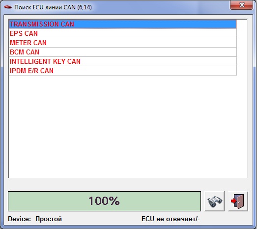

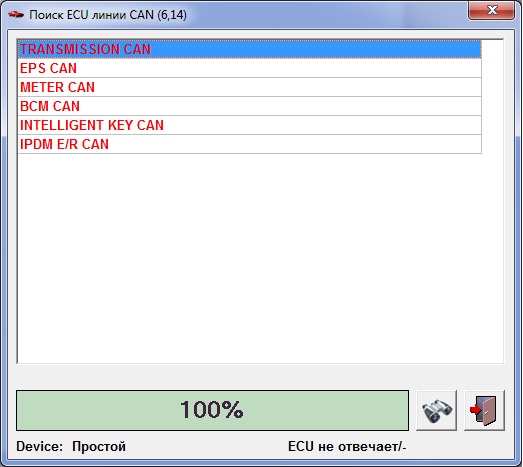

Желательно все повторить, но с включенным логом (в настройках поставлена галочка "системный лог"). Это сделает вклад в реализацию других модулей в программе.
Наконец-то повторил с системным логом.
ID:	36250   Нажмите на изображение для увеличения
Название: KL red-black.jpg
Тип файла: zip NISSAN_DUALIS_2009.ZIP (87.3 Кб, 549 просмотров)
