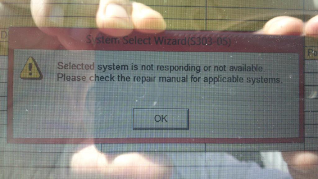

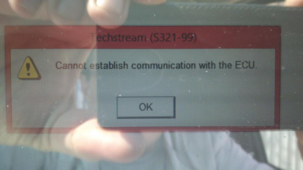

Сообщение от юрий иван. Посмотреть сообщение
..... на японский язык, программа коннектится с компом авто и опрашиваются параметры, но вместо букв знаки вопроса ????? и цифры..... Перехожу обратно на англ. машина определяется, двигат. но дальше как на фото.? Что я не так делаю? Добавлю машина ISIS 07г 2л 1AZ-FSE на компе ВИНДА 8.1 адаптер VAG COM 409.1. Если подскажите - заранее благодарю!
в регионе япония на английский язык не все еще переведено
блоки там есть на картинке, только их не видно
выбирайте 1-й желтый квадратик там точно двигатель и остальные можете пробовать

По умолчанию тт
Спасибо за ответ, попробую... Добавлю фотки , что у меня вылазит, когда пробую нажимать на сектора подписанные.

Старый 21.05.2014, 11:20   #2260
тсж39
Аватар для тсж39
Регистрация: 14.04.2011
Возраст: 66
Машина: TOYOTA Sienta
Сообщений: 385
значит не все блоки определяются, просто в программе перечислены все возможные опции
у вас авто до мая месяца или после
