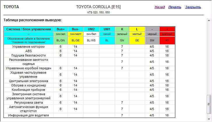

Подскажите почему не получается подключиться по K-line к corolla E150 2007 года. ? Кабель использую самодельный из 2-х транзисторов.
Кабель опробован на Corolla E120 2006г., Rav4 2000г., Nissan Almera. - РАБОТАЕТ.
А что особенного может быть в corolla E150 ????

Сообщение от Zlodeyz Посмотреть сообщение
Попробуй подключится по CAN.
вашим адаптером не получится подключиться
Тойота с 2007 года перешла на CAN диагностику
нужен адаптер K+CAN 1.4
не стесняйтесь спрашивать

Сообщение от тсж39 Посмотреть сообщение
теку по кан шине не видит, перемучился я сполна.

да, в Теку3 пока нет профиля для Тойота по CAN, но можно Течстримом с K+CAN 1.4
