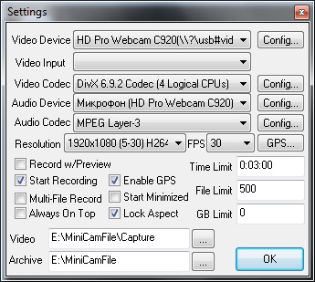

Добрый вечер.
На Windows 7 x64, Centrafuse 4.2.7.524 через минуту работы вылетает миникам с такой ошибкой:
Сигнатура проблемы:
Имя события проблемы: APPCRASH
Имя приложения: MiniCam.exe
Версия приложения: 1.1.6.0
Отметка времени приложения: 51acfaa6
Имя модуля с ошибкой: MiniCam.exe
Версия модуля с ошибкой: 1.1.6.0
Отметка времени модуля с ошибкой: 51acfaa6
Код исключения: c0000005
Смещение исключения: 00002402
Версия ОС: 6.1.7601.2.1.0.256.48
Код языка: 1058
Дополнительные сведения 1: 0a9e
Дополнительные сведения 2: 0a9e372d3b4ad19135b953a78882e789
Дополнительные сведения 3: 0a9e
Дополнительные сведения 4: 0a9e372d3b4ad19135b953a78882e789
Ознакомьтесь с заявлением о конфиденциальности в Интернете:
http://go.microsoft.com/fwlink/?link...8&clcid=0x0419
Если заявление о конфиденциальности в Интернете недоступно, ознакомьтесь с его локальным вариантом:
C:\Windows\system32\ru-RU\erofflps.txt
Никто не знает в чем может быть проблема?

Звук пишешь?

Звук пишешь?
Да пишу.

Отключил звук и все стало нормально. (пол часа полет нормальный)
