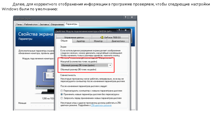

По картинкам - возможно не выполняется пункт из помощи (см. рис.) возможно этот пункт в 8-й винде выглядит иначе, но смысл тот же.
попробовал все настройки, не помогает, все равно часть картинки не вмещается в окно программы теку на 8 винде
у кого есть 8-ка проверьте

Проверил сегодня эту, крайнюю версию (TECU3 v3.6.0.1) на 8, с окнами всё нормально.
Удивился, что работает с RTO 50, постарше работали от 60 не меньше.
Info ECU сработала в разы быстрее. Единственно поспешил и пока не разобрался с сохраненеием
профиля, каждый раз новый, на старых с этим было как-то проще.
Монитор в подписи, разрешение не натив , в поменьше, 800х600.
Шрифты в 8 настраиваются в панели управления, опция Шрифты. В опциях разрешения экрана
висит предупреждение, что разрешение меньше нормы и мол некоторые окна могут работать неправильно,
но по видимому это касается только метро-приложений (этим я не пользуюсь), всё остальное работает нормально.
