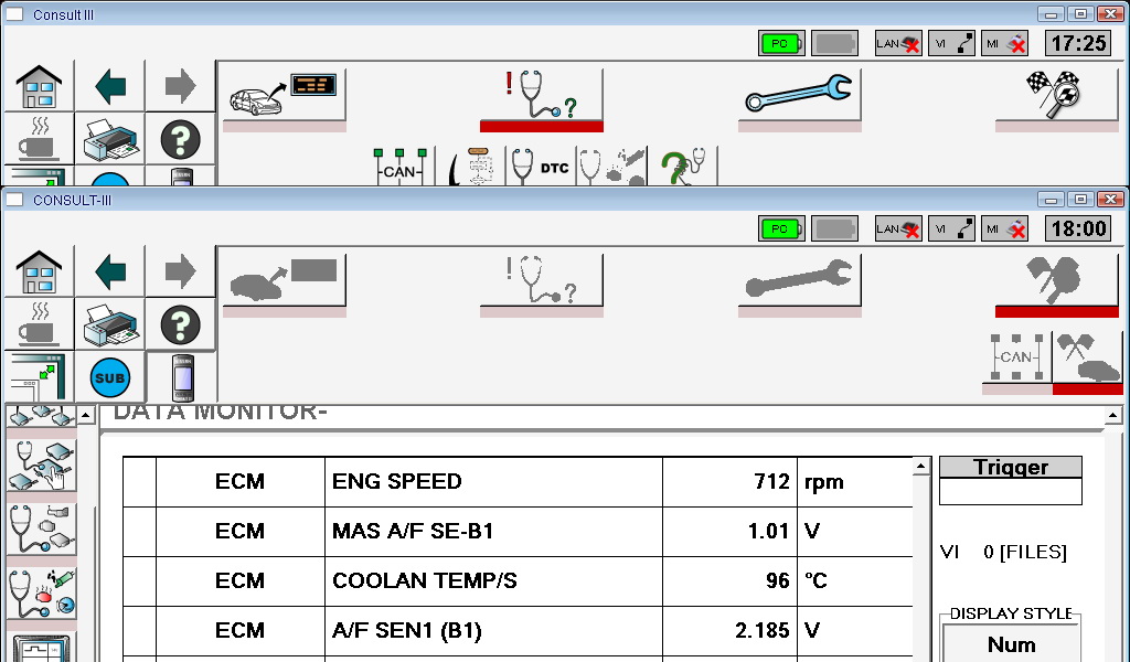

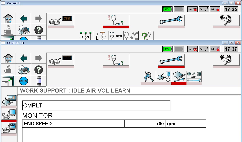

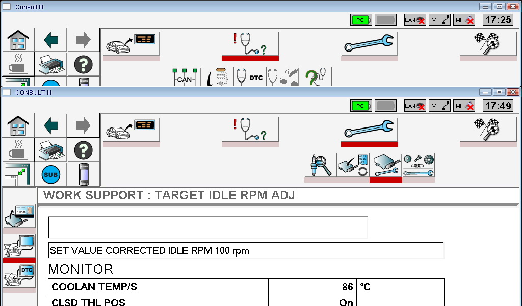

В четверг обучал сканером consult3 заслонку все норм. Ради интереса сразу не глуша
двигатель опять запустил обучение -не прошло.Заглушил- завел прошло.Заодно добавил соточку оборотов на D-шке.
