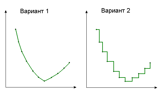

Valentin8080 давно хотел спросить - реально без искажений твои графики какое быстродействие в мсек по оси х могут оказывать?
почему спрашиваю - профессиональные диагносты пишут,что до сих проблема многих диагностических программ в том,что параметры,выводимые на дисплей осцилографа иди хорошей чувствительной цешке отличаются от тех,которая выводит программа-речь идёт о фронте/спаде импульсов и резких ступенек...
хотел узнать мнение профи как с той так и стой стороны -где подвох?

Сообщение от pol063 Посмотреть сообщение
pol063, быстродействие зависит в основном не от программы (хотя как сделана программа тоже важно ) а от того, с какой скоростью блок автомобиля отдает эти данные.
Естественно осциллограф замерит с гораздо большей скоростью, чем любой блок, даже современный может выдать эти данные.
Кроме этого, графики могут строится по двум вариантам (см. рис). В TECU-III и в других программах они строятся по первому варианту, а в электронных осциллографах обычно по второму.

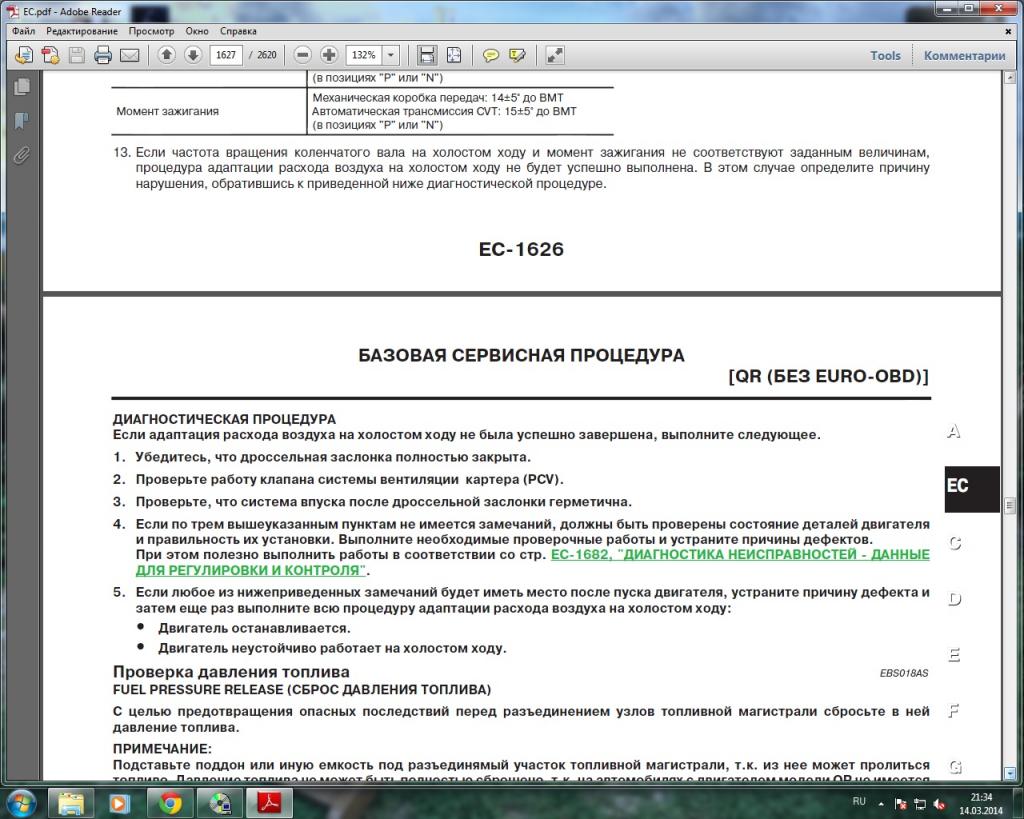

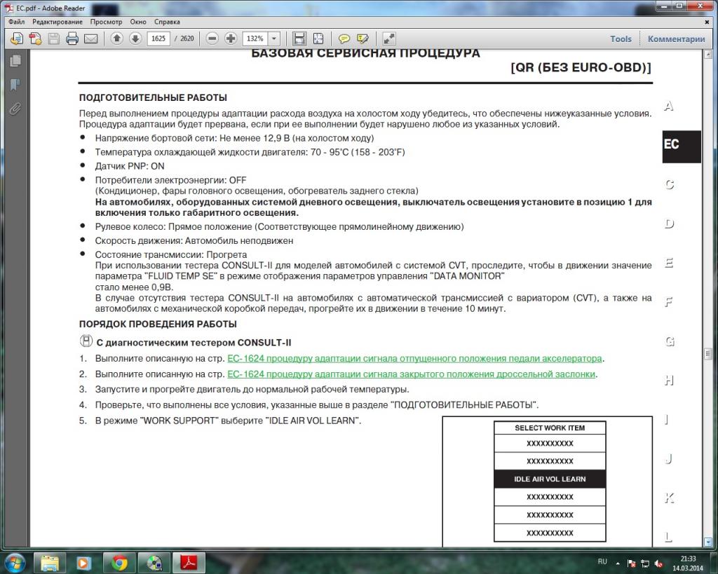

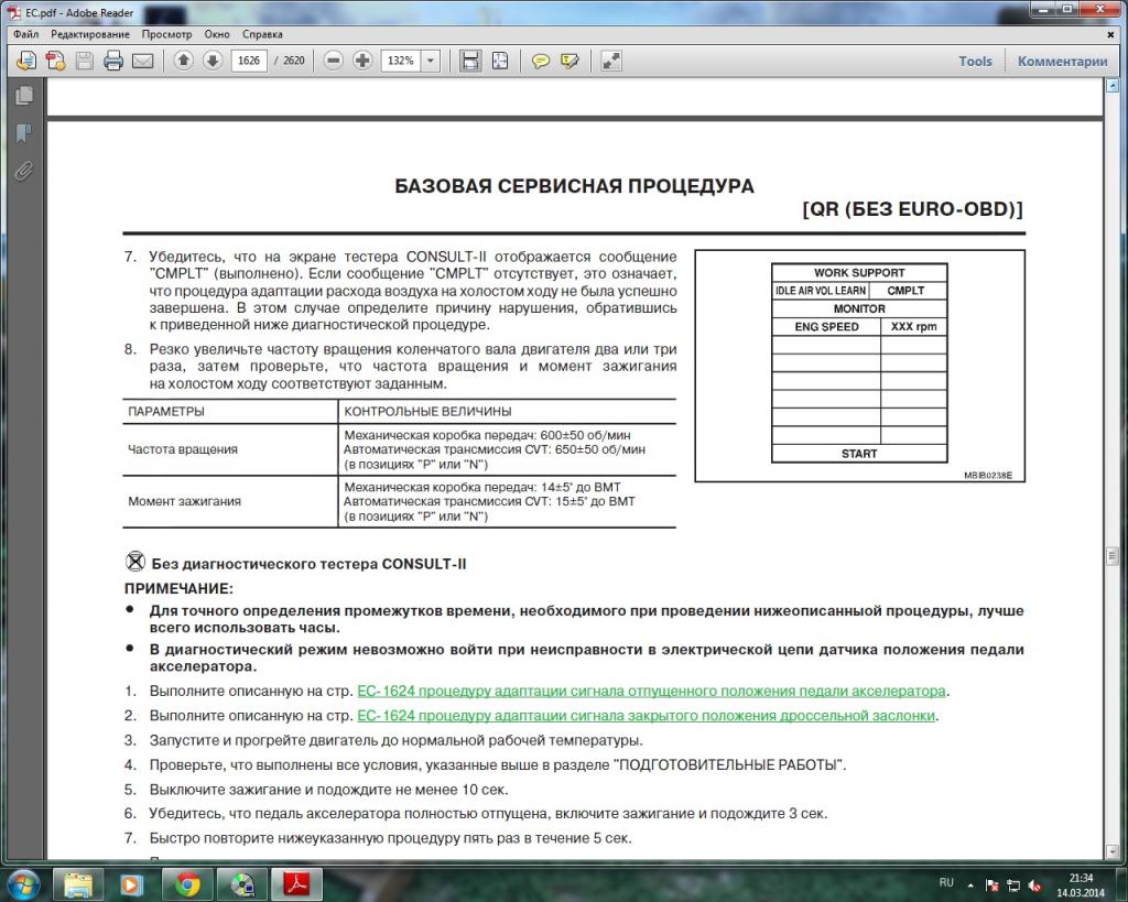

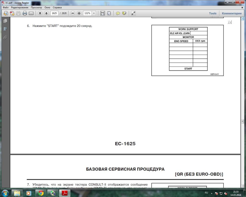

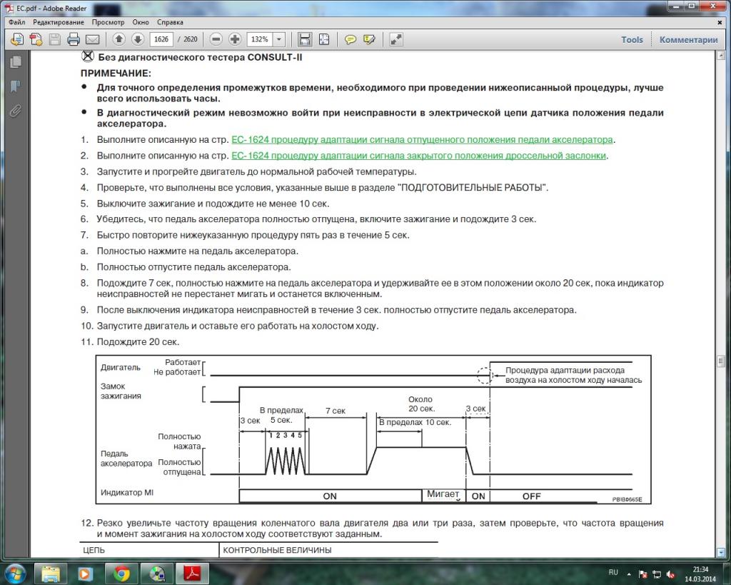

klay посмотри может что-то пригодится.
