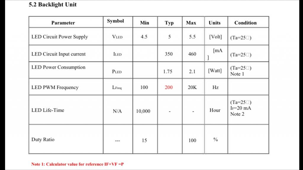

Сообщение от -=zds=- Посмотреть сообщение
Вот контролер на 5в
Свиду ни чем не отличается от 12 вольтового. Кстати 12 вольтовый и от 5 работает нормально. видимо подсветка матрицы 5ти вольтовая поэтому надо 5 подавать. посмотрите даташит на матрицу.
плюсую, или ставьте отдельный стаб. на 5В и питайте от него матрицу, а саму плату питайте от 12В.
Мне кажется 5в можно взять с платы с td1501sadj я думаю потянет подсветку матрицы

Сообщение от Алексей81 Посмотреть сообщение
что-то я не помню такой на плате, там всего два стаба на 3,3В, на 1,7В и драйвер LCD.

а на td1501sadj не 5ти вольтовый собран?

там есть только lm2576 и ams1117 из стабов на 3,3 и 1,8

на моей td1501sadj да померил на нем на 3.3 собран стабилизатор.
3.3V, 5V and adjustable output versions
Да, подсветка 5вольт. А сколько обычно вольт подсветка на контролерах где питание 12в?
