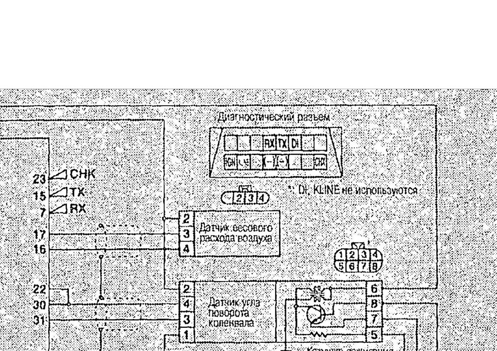

Добрый день. Пытаюсь подключиться к авто с помощью TECU 3. Пишет постоянно эбу не отвечает.
Авто Nissan Avenir, PNW11, SR20DET, 1998 год
Разъем вида ОБД, но со старым протоколом - есть только Rx и Tx.
Адаптер на базе шнурка для сотового на pl2303.
Вот логи последние....

какие контакты присутствуют в разъеме OBD2
фото разъема выложите
если есть 11, то скорее всего вам нужны еще синхроимпульсы CLK
не стесняйтесь спрашивать

Сообщение от тсж39 Посмотреть сообщение
Фото к сожалению нет, но CLK отсутствует. Это, так понял, переходный разъем был...
Имеются контакты 1,4,5,6,8,12,13,16...

схема есть блока управления двигателем?
там нужно посмотреть нужны ли синхроимпульсы
Вот кусок, вроде нет...

выводы блока управления
7 -Rx
15-Tx
23-CHK -это оно и есть
плохо видно, ищи в разъеме обозначение CHK
похоже на 1 выводе написано CHK
7 -Rx
15-Tx
23-CHK
Этот вывод используется для самодиагностики, замыкаются контакты 1 (CHK) и 8 (IGN) и моргает лампочка чек...

нужно прозвонить от 23 выв блока управления до разъема , куда приходит
