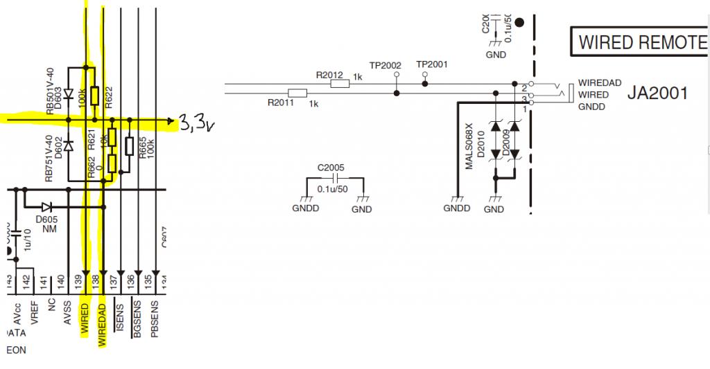

Вроде как по схеме Pioneer на входе Wired remote не больше 3.3 вольта.
Схема 128 страница.
Можно попробовать по калькулятору делителя напряжения посчитать напряжение
15 кОм volume up +
20 кОм volume down +

Замерял напряжение на свободных концах входа для подключения проводного пульта - показало 5.20V. При подключении резистора на 1кОм, падало до 5.10V. Я так понял, что 3.3V от моей teensy будет недостаточно для имитации некоторых кнопок. Или нет? Никак не могу сложить всю схему.
