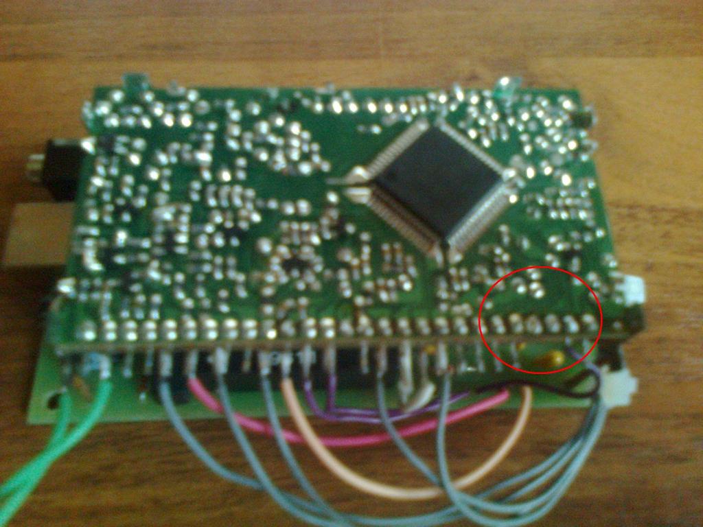

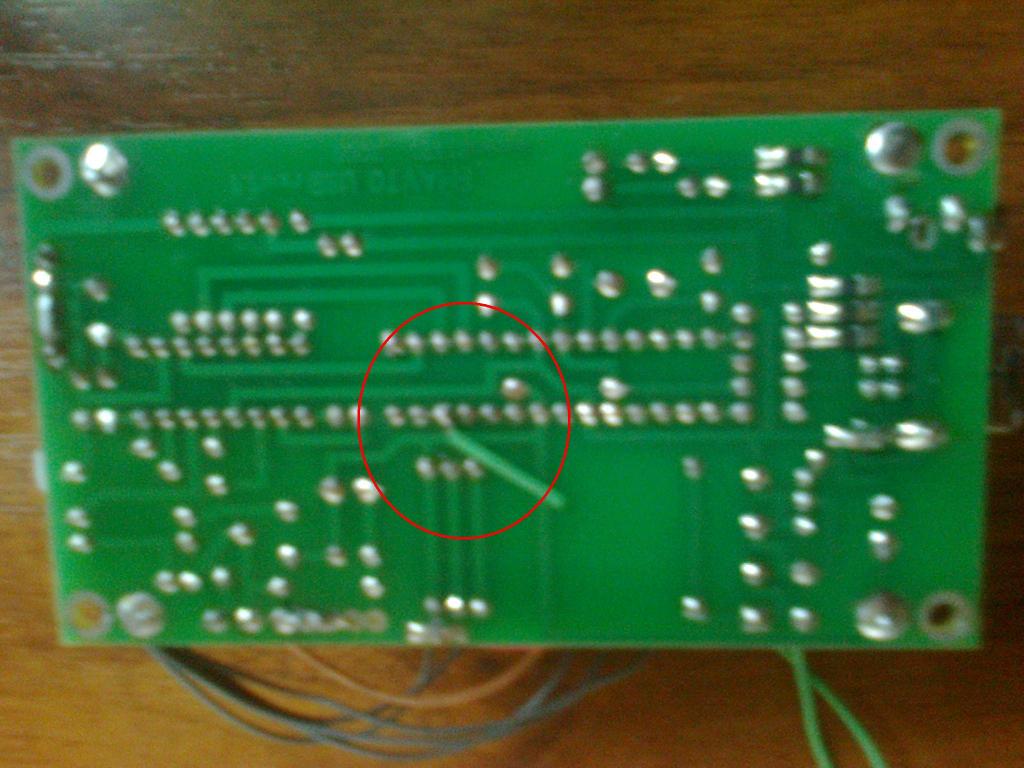

Валялось 2 года на балконе, сегодня откопал с раздавленным корпусом Решил попробывать - воткнул в домашний комп, поставил драйвера, прогу FMAvto - работает ОК, только не хочет выключаться ни программно, ни выходом из программы... Хотя раньше программой отключалось...вскрыл корпус, и обнаружил оборванный проводок с 22 контакта (по даташиту на модуль SD/ST IND. Почему-то он находился под платой (ИМХО там раньше был припаян...) Может кто вспомнит или знает, куда его там припаять? (пайки осматривал, но вот место, откуда он оторвался не нашел) ИМХО его не хватает для нормального отключения девайса...
Вообще SD/ST IND к включению/выключению не имеет ни малейшего отношения
Фотки платы и радиомодуля в хорошем качестве покажь...

Это понятно, что не имеют... Просто зачем-то этот провод шел от радиомодуля на низ управляющей платы (к какой-то ноге Атмеги...) Конструкцию восстановил, но куда этот провод кидать так и не понял...
ЗЫ фоток лучшего качества сделать не могу, тк под рукой только телефон...
На 1-ой фотке в красном кружке - где-то оттуда ИМХО с 22 вывода шел провод под плату на ногу Атмеги... (на 2-м фото виден кусок зеленого провода, от ноги Атмеги, но это я просто вспоминал 2 года назад как он располагался, и не факт, что он на этом контакте должен быть... Как-то вот-так...

Этот проводок Володя ака Werwolf1970 (новый хозяин проекта) выводил для реализции автопоиска. Но эта фишка должна поддерживаться еще и программой управления. Моя программа, выложенная здесь, эту фишку не поддерживает.
К включению/выключению устройства это никакого отношения не имеет.
